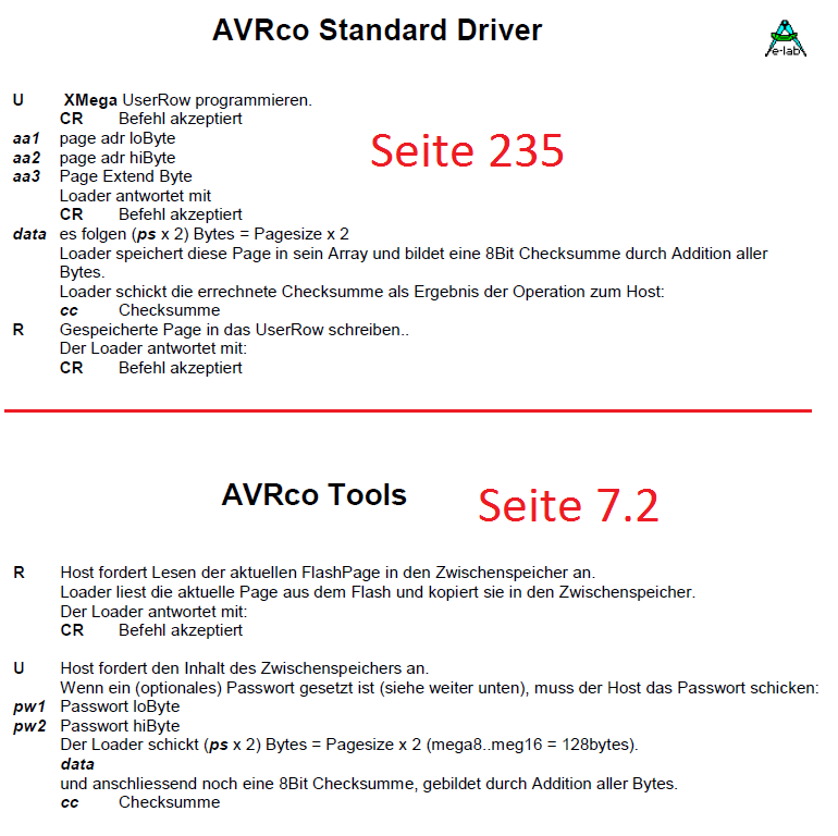

Im Handbuch zu Tools steht geschrieben, dass das mit den Befehlen R und U gehen soll. Das Standard Treiber Manual bezieht sich da nur auf die User Row des xmega.
Kann man mit R und U das Flash eines atmegas auslesen?

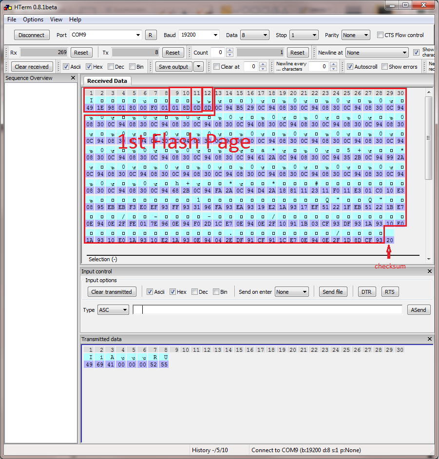

ein Flash-Upload (auslesen) ist bei einem ATMEGA wie in "DocuTools.pdf" beschrieben möglich (siehe screenshot). Diese Info fehlt allerdings in "DocuStdDriver.pdf". Andersherum fehlt in "DocuTools.pdf" der Fall XMega, bei dem offensichtlich 'R' und 'U' dazu verwendet werden um die UserRow zu beschreiben(siehe scrennshot).
Und es fehlt die Dokumentation des Befehls 'i' zum Auslesen der DownLoaderID.
Kann man auch bei einem XMega das Flash auslesen?
