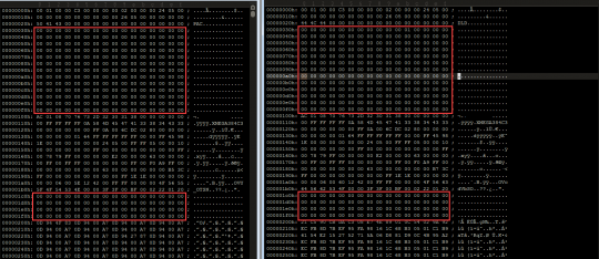

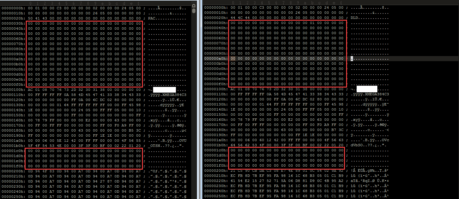

ok, könnte ein Lösungsansatz sein. Das sind dann wahrscheinlich in etwa diese Bereiche (siehe Bild links ohne und rechts mit AES), obere Markierung bis 100h.
Wird die Checksumme über die ganze Datei berechnet oder erst ab $100 ?
Wenn diese über die ganze Datei berechnet wird, dann verändere ich diese dann mit dem Patch :-) Und müsste diese nach dem Patch neu berechnen und in die Datei schreiben.

dieser Bereich wird nicht in die Checksumme eingeschlossen.
Er wird auch beim AES nicht verschlüsselt.

Aber aufpassen. Die internen Parameter sind etwas verstreut! !

wenn ich mir hier die letzten 10-12 Byte nehme, sollte es doch ok sein oder? :-)
Diese internen Parmater, sind die nur für den Programmer oder auch für den Flash benötigt?
