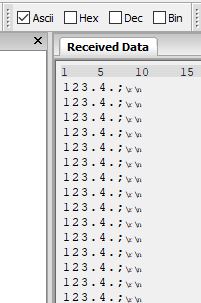

irgendwie ist "FloatToStr" kaputt.
StX:= FloatToStr(123.456:4:2)+';';
WriteLn(SerOut, StX);
Als zweite Kommastelle kommt immer ein Punkt.
Siehe Bildausschnitt von Hterm.
Mache ich was falsch, wenn ja was?
Re: FloatToStr
Gepostet: 02.10.2018 - 10:42 Uhr  ·  #2
Hallo Mathias,
mir ist früher schon aufgefallen, daß bei manchen xxxToString die Zahl nach dem Doppelpunkt, den Dezimalpunkt beinhaltet bzw die Zahl vor dem Doppelpunkt die Gesamtlänge vorgibt. Mach mal 6:3 ..... 6 gesamt und 3 Nachkomma inkl. Punkt.
Re: FloatToStr
Gepostet: 02.10.2018 - 11:55 Uhr  ·  #3
Danke Harry.
Habe noch eine alte Version gefunden und installiert.
Version: 5.09.00
Mit der geht's.
Sollte mir wirklich angewöhnen, wie Gunther, immer zur geschrieben Software die benutze AVR-Version mit abzuspeichern.
Re: FloatToStr
Gepostet: 02.10.2018 - 12:42 Uhr  ·  #4
Möglicherweise wurde das aber mal geändert wegen Fix64toStr, weil bei dem war es immer ohne Punkt gerechnet. Ich bin mir sicher, daß das früher inkl. Punkt war (hab mich immer gefragt, was das soll :D).
Hast du mal geschaut, ob das wirklich ein Punkt ist? Hex-Ansicht. Ich kenne Terminal-Programme, die bei nicht darstellbaren Zeichen einen Punkt machen.
Re: FloatToStr
Gepostet: 02.10.2018 - 13:34 Uhr  ·  #5
Mit der älteren Version geht's genau so wie im "AVRco Compiler-Handbuch" beschrieben.
Die neue Compilerversion baut bei "FloatToStr" Mist.
Auch im Simulator zeigt's den Mist an.
Re: FloatToStr
Gepostet: 02.10.2018 - 15:42 Uhr  ·  #6
offensichtlich hat die letzte Änderung im Float die Sache Verschlimmbessert.
Ich nehme die Änderungen jetzt zurück und werde ein neues Update generieren.
Sorry
