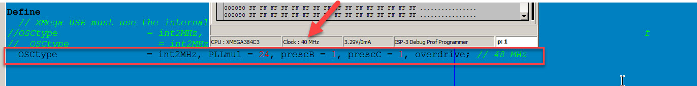

mir ist gerade aufgefallen das beim Programmer Clock: 40MHz steht, aber in meinen OSCType habe ich eigentlich 48MHz eingestellt:
  OSCtype                = int2MHz, PLLmul = 24, prescB = 1, prescC = 1, overdrive; // 48 MHz
Int2Mhz und dann PLLmul 24 sollte doch 48MHz ergeben oder?
Ist das ein Anzeigefehler im Programmer?

dieser Wert ist irrelevant.
Beim PDI programmieren interessiert der OSC clock nicht.
Die PDI Hardware wird ausschliesslich durch den RESET Pin getaktet.

@Rolf: die Anzeige stimmt immer, außer bei 48MHz. Schon etwas seltsam/doof :)

Wie gesagt, irrelevant. Da könnte auch 1GHz stehen ;-)
