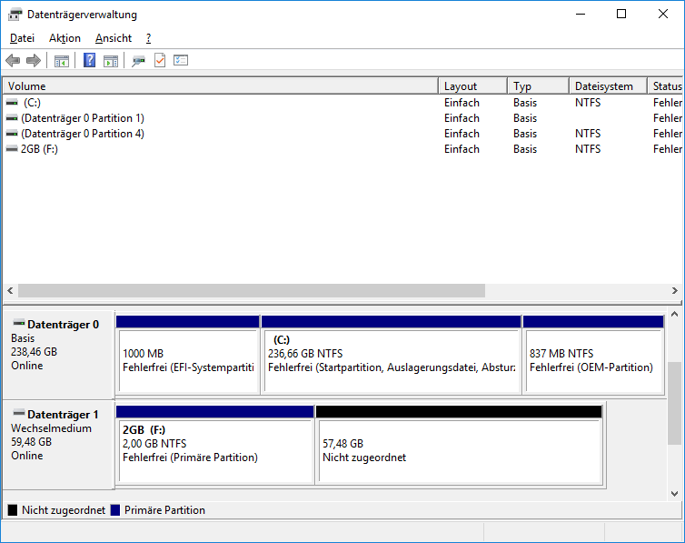

Ist das Partionieren auf 2 GB nicht möglich?
meinst Du einfach die ganze Karte nur mit einer Partion 2GByte belegen?
Ja genau. Siehe als Beispiel Screenshot von einer einzigen 2GB Partition auf einer 64 GB SD Karte.
