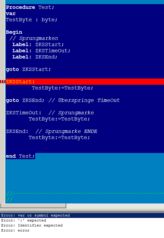

ich muß für eine geordnete Kommunikation mit einem RS485 Gerät zum ersten mal die GOTO-Anweisungen nutzen
TestCode:
Procedure Test;
TestByte : byte;
Begin
 // Sprungmarken
  Label: ZKSStart;
  Label: ZKSTimeOut;
  Label: ZKSEnd;
goto ZKSStart;
ZKSStart:
        TestByte:=TestByte;
goto ZKSEnd; // Überspringe TimeOut
ZKSTimeOut:  // Sprungmarke
       TestByte:=TestByte;
ZKSEnd:  // Sprungmarke ENDE
       TestByte:=TestByte;
end Test;
Aber er mault immer bei dem Label "ZKSStart:", wo habe ich meinen Denkfehler?

ja, ich habe es bis jetzt auch nicht genutzt, aber ich könnte hier von verschiedenen Stellen immer wieder einspringen (wenn es nötig ist) und den Ablauf durchlaufen. So der Gedanke :-)
Und auch so führt es zum gleichen Fehler:
Begin
 // Sprungmarken
  Label: ZKSStart;
  Label: ZKSTimeOut;
  Label: ZKSEnd;
ZKSStart:
    bzksAdr:=bzksAdr;
