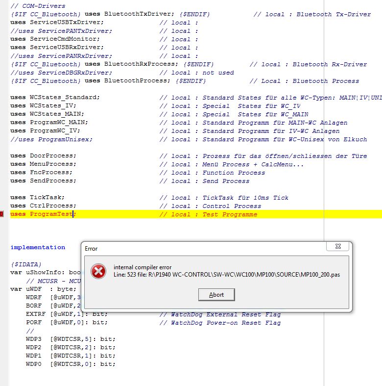

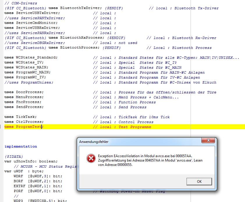

Ich habe eine recht grosse Applikation und da treten vorallem zwei Fehlertypen auf,
die ganz plötzlich auftreten können. Ein Weiterarbeiten ist dann unmöglich.
1) internal Compiler error... siehe Anhang
2) internal Assembler error 96920... kommt später
Habe die Probleme mit Gunter diskutiert und Tests gemacht.... Er meint, ich solle mich doch
mal im Forum melden.
Compiler 5.09.51
Windows 7
zu Problem 1)
Syntaxmässig gibt der Compiler keinen Fehler aus.
Stelle ich nur ein paar Zeilen Code etwas um, kann es wieder gehen.
Hier ein Beispiel. Mit Probieren habe ich eine Stelle gefunden wo es geht/nicht geht.
Hole viele Standard EEPROM-Werte mit Include Dateien hinein.
Will ich etwas ändern, setze ich den Code direkt ein.
