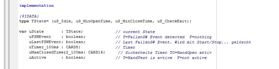

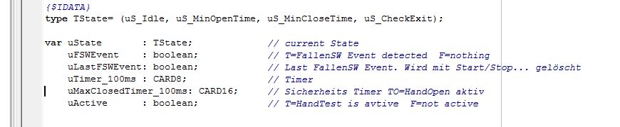

Variable mit Crash: (Ich habe auch Scanns durch alles gemacht, inkl. E-Lab...
finde keinen Hinweis darauf, dass irgendwo im System z.B ein ähnliches Symbol existiert)
uMaxClosedTimer_100ms: CARD16;
Modifizierte Variable, dann geht's: (habe nur eine 2 ergänzt, ich kann die wildesten
Namen geben, es geht offenbar immer)
uMaxClosedTimer2_100ms: CARD16;
