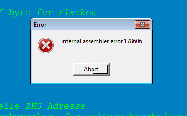

ich habe zum ersten mal ReadLn() mit der SD-Karte nutzen wollen, leider führt dies zum "interner Assembler Error 178606"
Compiler läuft durch, nur beim Make kommt der Fehler.

        // hier bei ReadLn() kommt der Fehler...
        ReadLn(Help_DateiView,  HelpStrBuffer );  // zum Test nur eine Zeile lesen!

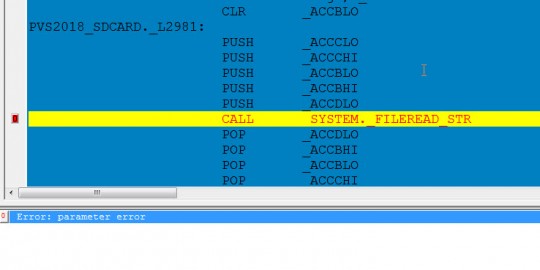

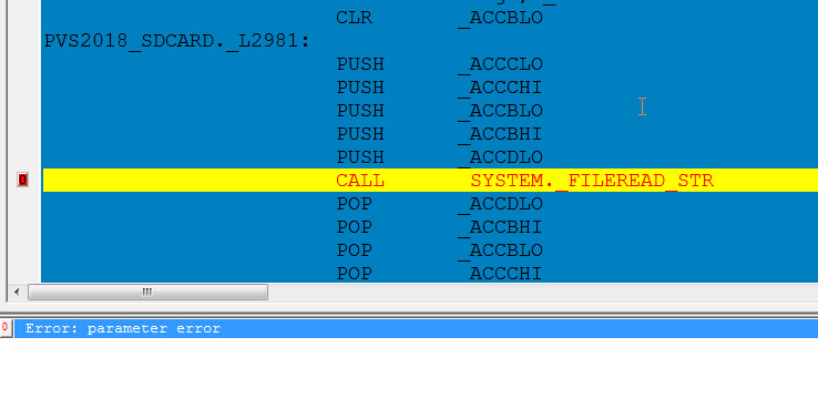

der Compiler weiss dass aus einem File of String mit ReadLn gelesen werden soll.
Das erste Argument im ReadLn ist ja ein solches File.
Aber offensichtlich wurde die System Funktion "_FILEREAD_STR" aus irgendwelchen
Gründen nicht importiert.
Und ja, ein kleines und sehr abgespecktes Testprogramm wäre sehr hilfreich.
