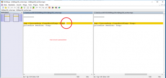

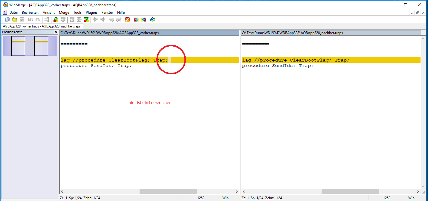

Das ist jetzt total verrückt, aber funktioniert.
Benenne in deiner Boot-App die Trap Proceduren um und kompeliere
Benenne wieder zum ursprünglichen Namen um und kompeliere.
Habe beide trap Dateien mit Winmerge verglichen. Siehe screenshot. Die nicht funktionierende Datei hat ein Leerzeichen mehr.

Tatsächlich, wenn ich mit dem Editor das Leerzeichen am Zeilenende des ersten Trap-Eintrags lösche
dann funktioniert wieder alles ....
da muss man erst mal drauf kommen!
nur, woher kommt dieses Leerzeichen? Ist wohl doch ein Bug im Compiler ....
