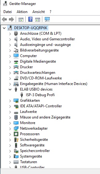

Sorry jetzt muss ich doch was schreiben, sitze nun seit 2 Tagen dran
meinen ISP-3 unter Windows 10 zu erkennen.
Meine AVRco Version ist 5.08.00
Im Geräte Manager wird er Installiert, dazu nehme ich ISP_ICPinst.exe
Und wähle C:Program Files (x86)E-LABprogUSB2-DriverDriver_W10 aus.
Was mache ich falsch das ich keinen Code mehr kompilieren kann.?
Meldung -> Programmer nicht gefunden...

beantworte erstmal meine Antwort auf deine PM !
Windows nach einem Treiber in einem Verzeichnis
SUCHEN zu lassen geht meist schief.
Du musst zum .inf File in diesem Verzeichnis navigieren
und dann gezielt dieses installieren.
Und auch das geht nur wenn der falsche Treiber zuvor
komplett (mit Remove from Disk) deinstalliert wurde.
Ansonsten benutzt Win immer wieder den falschen aus
seinem Driver Cache.
Seit AVRco 5.09.00 wird der Treiber aber automatisch
installiert.
