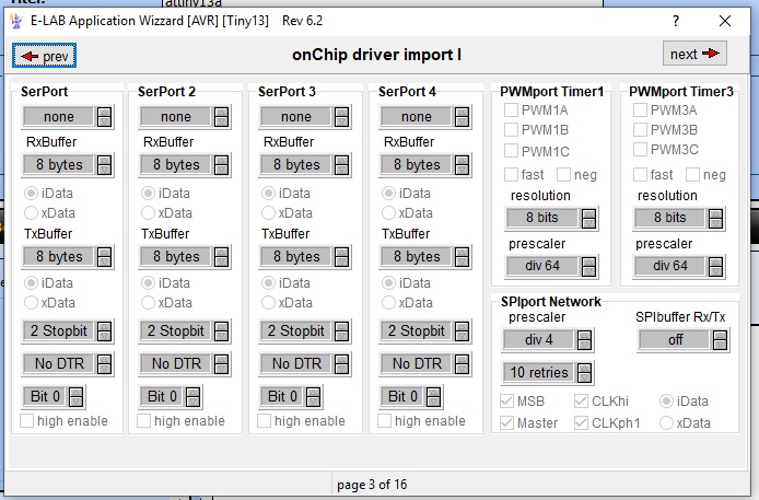

ich habe einen AtTiny13a und möchte 2 PWM Ausgänge erstellen.
Aber bei Projekterstellung ist dies deaktiviert.
In der pdf Datei von attiny steht das er 2 PWM hätte.

der 8bit timer ist für den systick reserviert.

Ich habe es auch gerade eben gesehen das der nur 1 Timer hat und
musste den Systick raus nehmen.
