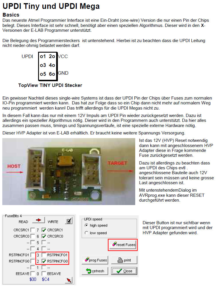

möchte in ein paar Wochen einen von den neueren ATtinys einsetzen.
Wahrscheinlich ATtiny404 oder ATtiny814.
Habe den Programmer: ISP3-X
Compiler: 5.09.51
Ist der Programmer für die ATtinys tauglich?
Braucht's am Restpin noch nen PullUp-Widerstand oder sonst noch was?
Generell, gibt's irgendwelche bekannten Probleme?

Hi Matthias,
der ISP3-X kann das UPDI Protokoll aber der AVRco nur rudimentär, da hier wieder alles anders ist.
Ich habe so einen Käfer im Einsatz, weil sau günstig und 5V aber USI usw. alles in ASM prgrammiert.
Am Reset Pin darf NICHTS hängen, da langt der interne PullUp. Am besten mal das original AVR Eval Board anschauen.
Die Elab Programmer sollten eigentlich verfuste Käfer automatisch wiederherstellen können, das habe ich aber noch nicht hinbekommen.

Danke für Antwort.
Gut, der Programmer kann's.
Wegen Reset-Pin habe ich verstanden.
Welche bekannten Einschränkungen gibt's beim AVRco?
ASM programmieren schließe ich bei mir aus, da ich dieses Jahr noch fertig werden sollte ;-)
Unter welchen Umständen "verfust" man die neuen ATtinys?
Nehme an der HVP Adapter funktioniert noch nicht?
Da viele gebraucht werden geht's mir auch um den Preis und um eine sehr geringe Stromaufnahme da die Versorgung mit einer 3V Knopfzelle erfolgen soll.
Im Anhang ein Ausschnitt vom "Benutzer Handbuch ISP3-X Programmer".

Moin,
das wichtigste sind die Timer, die hier wohl noch nicht funktionieren + UART usw.
Ansonsten sollte eine App so laufen.
Rolf war da noch nicht mit Elan bei, da der UPP von der SD Karte noch ein EEprom Write Prob hat. Sehr mysteriöses Prob.
Die ISP3-X tun hier aber einwandfrei.
Die Fuses muss man mit Vorsicht anfassen, da man sich hier schnell aussperren kann und die Fülle an Fuses ist ja auch nicht ohne.
Der ISP3-X HV Adapter funktioniert so noch nicht, da müssen wir noch mal bei.
Ansonsten sind das tolle Käfer.
