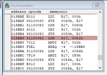

auf einmal kann ich mein großes Projekt nicht mehr im Simulator testen.
Gibts da einen schalter ?
Im Simulator gehts gehts mit F7 nur in drei Zeilen
015BB6 nach 015BB8 nach 015BB9
und wieder zurück nach 015BB6
Auch wenn ich F9 drücke passiert nichts.
jmd eine Idee ?

Kein SIM problem !!!
Das Programm läuft in einer loop und wartet drauf dass sich im IO 51h was tut ;-)

Hallo Rolf, in allen anderen Projekte sehe ich wenn ich das Programm durch steppe
das er als erstes in InitPorts geht und ich durch InitPorts steppen kann.
Und dann gehts weiter nach pwm... usw.
Aber der Simulator macht ja gar nichts.

Ich würde im .lst File nachgucken, wozu der Code gehört.

ja ich sehe es jetzt
106751 15BB6                                   _USB32Ready_:
106752 15BB6   91100051                        LDS       _ACCA, OSCSTATUS
106753 15BB8       7012                        ANDI      _ACCA, 002h
106754 15BB9       F3E1                        BREQ      _USB32Ready_
Mein Programm wartet auf USB, nur wie bekomme ich es hin das ich mit dem
Simulator Arbeiten kann ?
