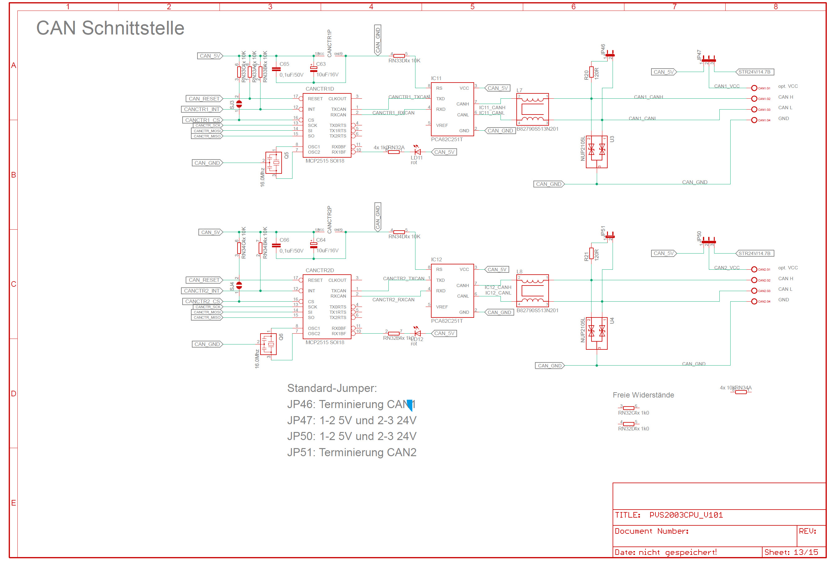

ich hatte 2009 von Hans Kallen (AVRcard) einen Treiber/Code für den AVRco erworben und diesen in 2 Projekten genutzt. Die AppNote war klasse und die Nutzung absolut easy.
Ich muss aber gestehen, ich weiss nicht ob die PCU noch mit dem aktuellen AVRco läuft, ich nutze seit anfang 2011 den MCP2515 und diese Library nicht mehr.
Anbei mal der Schaltplan von meinen alten CAN-Schnittstellen.
Ich bin mir aber nicht sicher, ob ich die AppNote mit den ganzen AVRco-Beispielen einfach so hier veröffentlichen darf (Copyrights).
