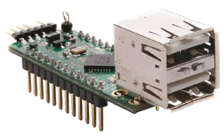

Hallo Lschreyer,
es gibt da 2 Möglichkeiten die Du Dir anschauen könntest.
Einmal gibt es von Atmel bereits eine Möglichkeit den XMEGA als USB-Speichermedium zu nutzen, hier gibt es wohl ein Demo-Projekt in C. Die SD-Card ist dabei am SPI angeschlossen und der XMEGA über dem USB Anschluss.
Die 2. Möglichkeit ist ein FTDI VNC2 zu verwenden, ich hatte mich damit mal eine zeitlang beschäftigt. Das FTDI-Demoboard dazu liegt jetzt bei Harry ;-) Ich wollte es hauptsächlich für USB-Sticks an meiner Steuerung verwenden. Habe mich aber dann doch für eine SD-Card am SPI entschieden.

echt hab ich sowas? Wie sieht das aus?
Re: SD-Card als USB-Stick verwenden
Gepostet: 18.12.2019 - 18:08 Uhr  ·  #5
ist in einen kleinen weissen Karton mit gelben Aufkleber.
Hat eine USB Doppelbuchse :-)

hmm ich dachte ich hätte es in das Paket mit dem Ausweisleser und den LAN-Modulen oder dem letzten mit den ganzen Elektronik-Mustern rein. Hier liegt es auch nicht mehr rum.
Gepostet: 20.12.2019 - 09:02 Uhr  ·  #8
Hi Thorsten,
hab nochmal alle kleinen Kartons durchsucht, aber ein weisser war nicht dabei. Nur schwarz oder grau und LAN, MIRF oder seriell.
Das wär mir aufgefallen, da ich mich für den Viculum (das ist er doch?) auch schon interessiert hab.
