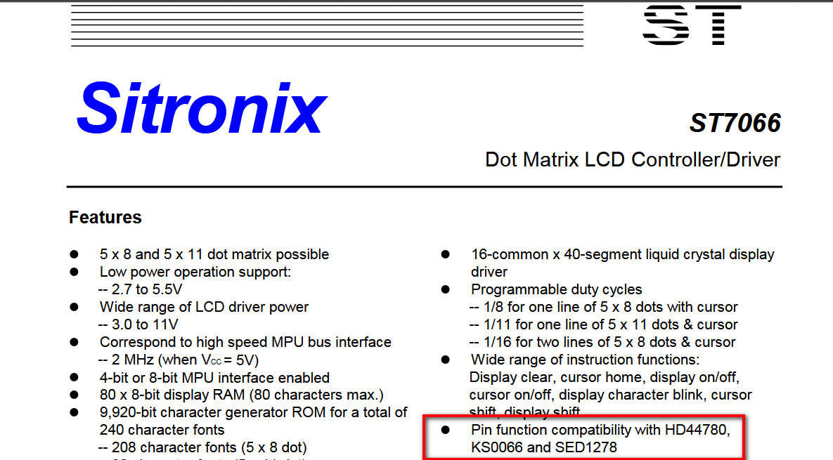

möchte drei gleiche LCD-Displays (DEM 20232 SYH-LY) über LCDmultiPort Treiber anschließen.
https://elektronik-lavpris.dk/…-CYR22.pdf
Der LCD-Controller ist ein ST7066(U)
Laut Unterlagen des Treibers lassen sich folgende LCD-Controller auswählen:
Typ: HD44780, HD66712, KS0070 oder KS0073
Ist der ST7066(U) kompatibel zu einem der unterstützten?

s.u. - versprochen wird es zumindest.
Der Rest ist glauben und hoffen.

Hallo Mathias,
ich denke es sollte gehen. Kompatibel sind die Dinger meistens irgendwie und wenn die Display-Adressen passen (und das tun sie in diesem Fall --> HD44780), gibts keine Probleme.
Wieso dieses Display?
[Edit] Versuch erstmal eines der Displays normal zum laufen zu bekommen, also direkt am uC.
