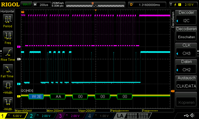

Hallo Zusammen,
ich habe folgendes Programm:
Const
  SSeq : Array[0..3] of Byte = $AA,$55,$A5,$5A;
TWIoutP($3E,SSeq[0],@SSeq[1],3];
Zur Erinnerung die Syntax:
Function TWIoutP(SlaveAdr : byte; Command : byte; src : pointer; len : word) : boolean;
Meine Überlegung: Als Command wird Byte0 von SSeq gesendet und als Daten Pointer ab SSeq[1] 3 Bytes.
Festgestellt: Es wird nur Byte0 gesendet und danach 3x $00.
Wo könnte das Problem sein?
Ich will einfach nur 4 Bytes senden und ein Command bräuchte ich eigentlich garnicht.
..... achja ist nur ein einfacher Mega8@1MHz

kurze Frage nebenbei was ist das für eine Version vom RIGOL / Gerätetyp.
Meine Firmware hat das mit dem Decodieren Clk/Data noch nicht.
Vielleicht muss ich mal ein Update machen.
Re: TWIoutP-Problem
Gepostet: 05.01.2020 - 17:24 Uhr  ·  #3
Hi Thorsten,
das ist ein DSO1104Z Softwarestand vor einem Jahr. Genaue Version muß ich nachschauen.
.... decodieren ist eine Option, die du extra kaufen mußt. Wenn das Oszi neu ist, kann man alle Optionen für (glaub ich) 20 Stunden so benutzen. Danach nicht mehr.

Ich denke TWIoutP mag keinen Pointer auf Konstanten. Gehört das so?

yepp, habe mir gestern schon die neue Firmware gezogen :-)
Kann es sein, dass Du den Optimizer nutzt? Wenn Du die Konstante nur über den Pointer nutzt könnte er dies so nicht erkennen und die komplette Konstante evtl. entfernen.
So ein Verhalten habe ich auch bei einem Compiler für ein SPS-System (CodeSys). Du musst dann einmal diese Konstante aufrufen bzw. normal ohne Pointer verwenden, damit der Compiler diese Konstante übernimmt.

Hallo Harry, das war ein Schnellschuß, da hat auch die Adresse gefehlt bei mir.
Du hast recht. Wenn man die Konstanten in ein Var-Aarray kopiert hat, sollte es auch mit TWIOutP funktionieren.

herzlichen Dank :) .... mit dem umkopieren kann ich leben und ich benutze keinen Optimizer, da das Prog compiliert grad mal 1kB hat. Nur ein einfacher I2C-Sender um einen Tuner zu konfigurieren.
Aber vielleicht kann Rolf was dazu sagen, ob das so gewollt ist bei Konstanten?
@Thorsten: installiert auch? Ich hab ein Gerücht gehört, daß das ganze Decodier-Gedöns jetzt standardmäßig immer frei geschaltet sein soll. Stimmt das?
