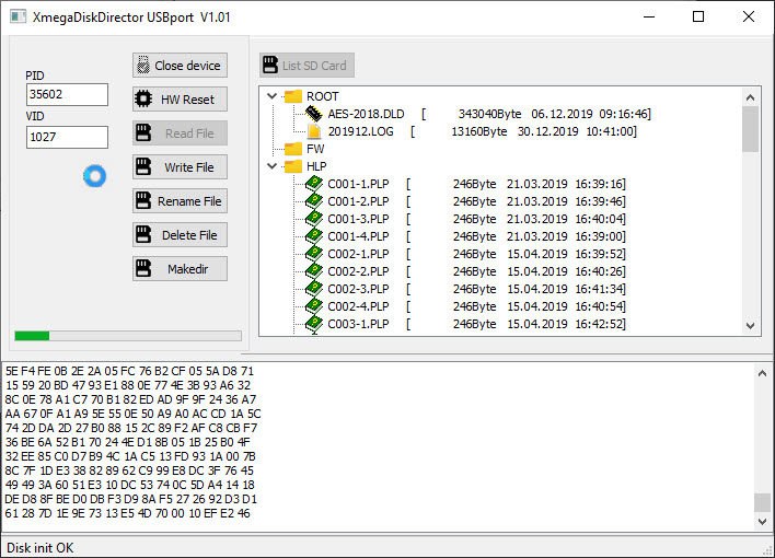

ich bekomme ja beim "F16_FindNext()" einen Verzeichniseintrag und im Record unter
SR.Dir.WrAccTime und SR.Dir.WrAccDate. Beides sind vom Datentyp WORD.
Wie ist das Datum / Zeit in dem Word gespeichert?
Bei der Uhrzeit könnte ich mir bei einem WORD eine BCD vorstellen
BITs:
<15 14 13 12>  2  // h 10er
<11 10 09 08>  0  // h 1er
<07 06 05 04>  2  // m 10er
<03 02 01 00>  0  // m 1er
Aber wie ist das beim Datum aufgebaut?
Ich muss für den Filetransfer über USB das Datum und Uhrzeit in beide Richtungen erhalten, also muss ich das auf beiden Systemem erstellen können. Als String möchte ich das nur sehr ungerne machen.
