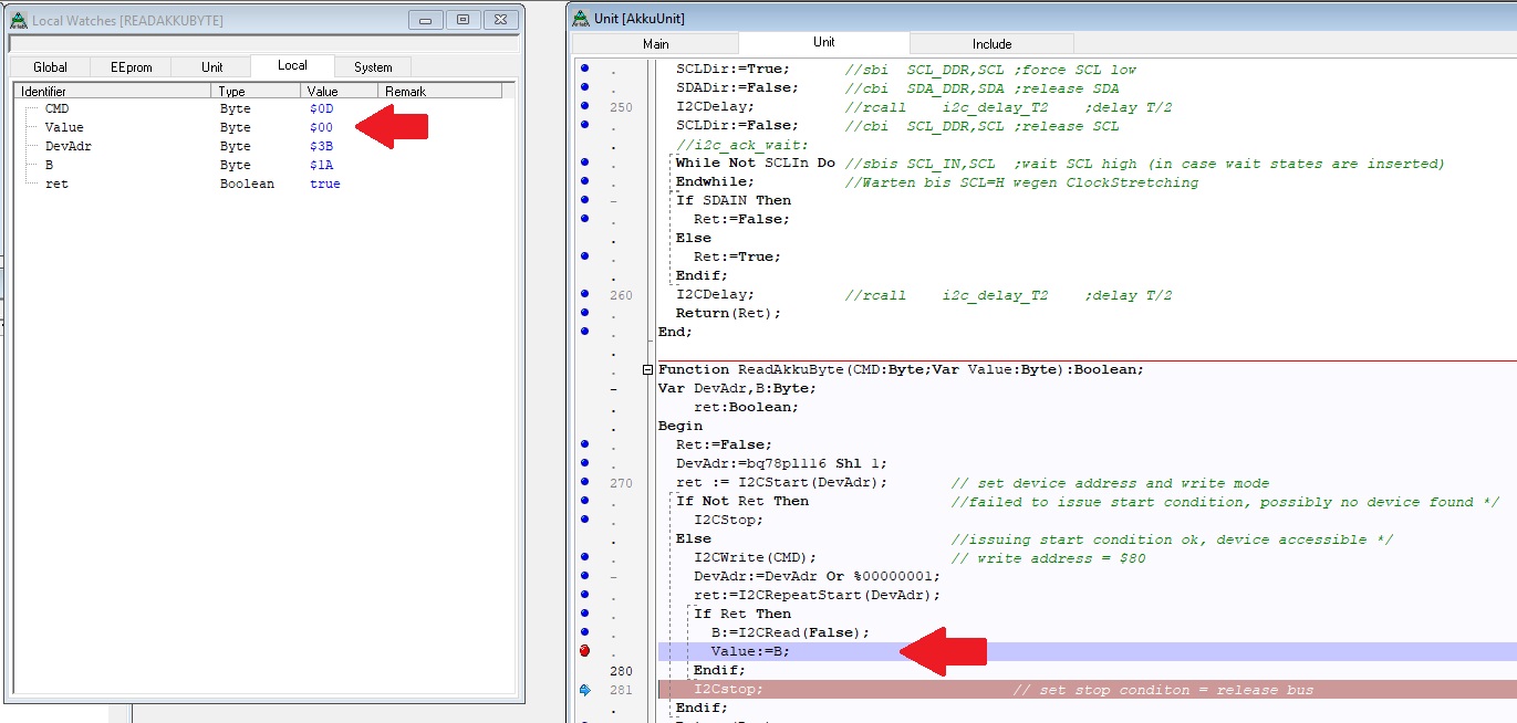

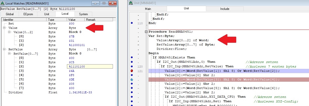

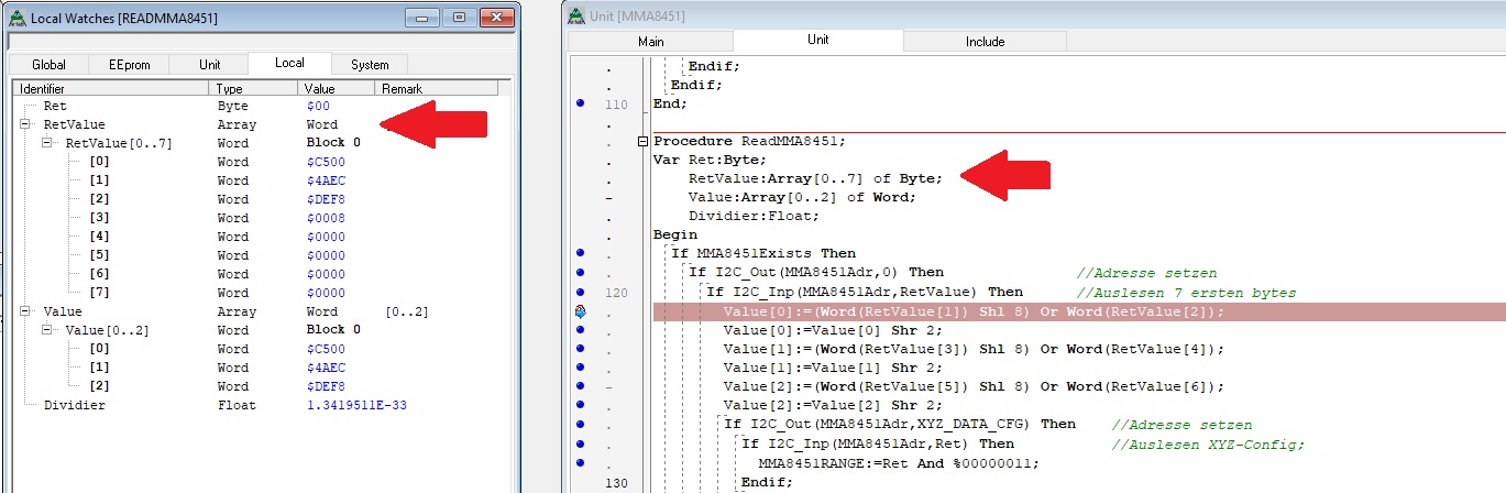

ich habe im Simulator einige Merkwürdigkeiten, die ich mir nicht erklären kann. Zum einen werden lokale Variablen nicht ordnungsgemäß dargestellt.
    RetValue:Array[0..7] of Byte;
    Value:Array[0..2] of Word;
oder
sollte dem Simulator egal sein. Je nach Reihenfolge sind beide Variablen entweder of word oder of Byte; Sieh Bild 1 und 2;

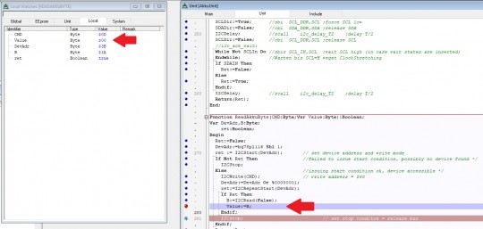

Die zweite Sache ist auch komisch, wenn ich eine Function wie folgt aufrufe
Function ReadAkkuByte(CMD:Byte;Var Value:Byte):Boolean;
wird die Variable Value nicht korrekt gefüllt (siehe 3.Bild), erst nach Rückkehr der Funktion sehe ich den Wert (siehe Bild 4);
