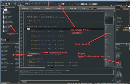

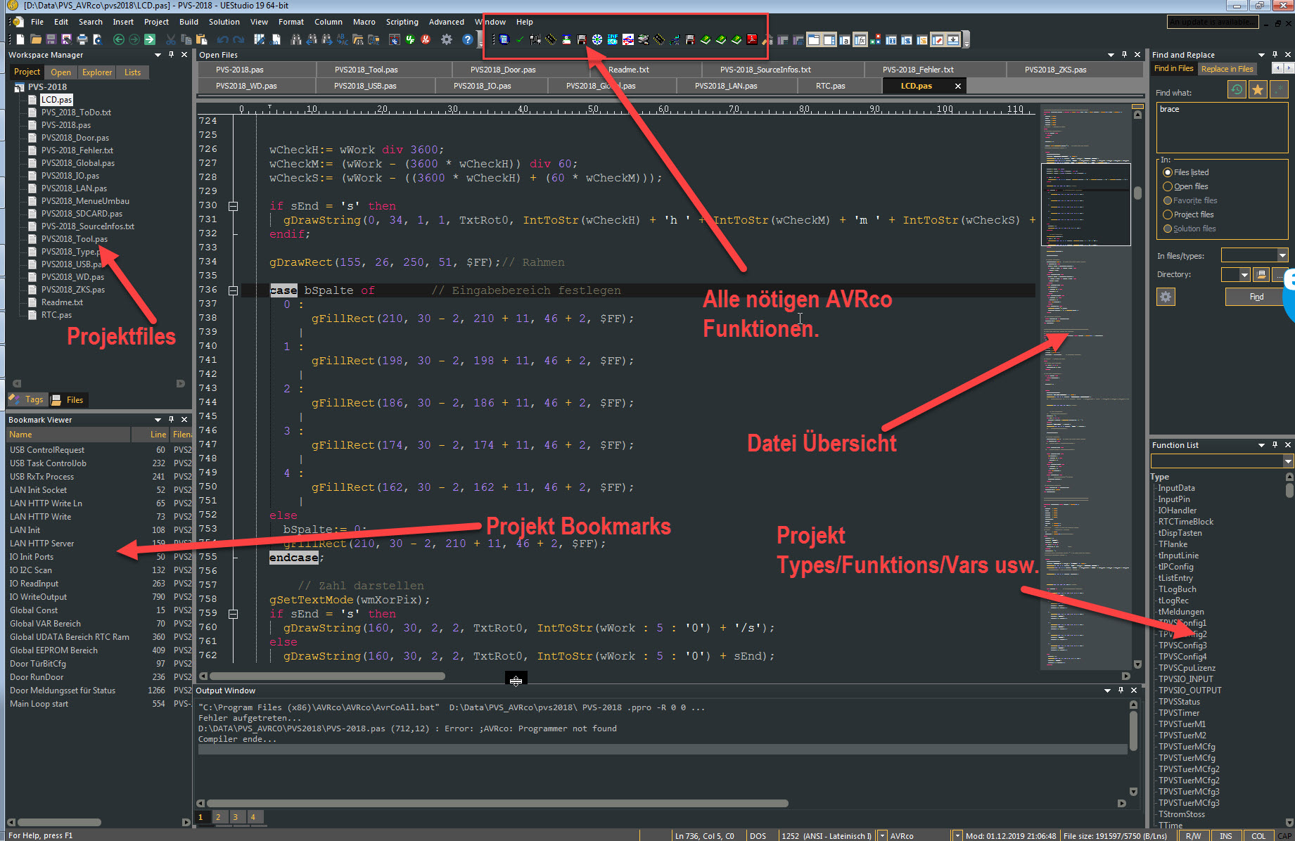

Das sieht ja klasse aus! Kann man da auch den Optimizer verwenddn?
