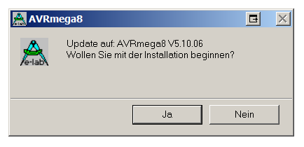

ich habe auf einem PC die Mega8-Version von AVRCo installiert, um das einem Pascal-Neuling nahe zu bringen. Nun passiert folgendes: Bei jedem Programmstart legt der Internet-Updater los und sagt, daß version 5.10.00 installiert ist und es aber eine 5.10.06 gibt. Wenn man nun das Update zuläßt, wird eine Datei mit rund 300MByte gezogen, die aber auch nur die Version 5.10.00 beinhaltet. Ein Update auf 5.10.06 ist demnach nicht möglich.

meldet der Installer dass das richtige Update installiert werden soll? (s.u.)

ja die Meldung kommt und gleich danach, daß das was ich installieren will, die gleiche Version ist.
FTP teste ich gleich mal.
.... halt die Meldung kommt mit Version 5.10.00
Und die Datei, die er beim Update runter läd, heißt genau so, wie die ursprüngliche Install-Datei.
Die Version vom FTP paßt. Danke.

ich konnte den Effekt nachvollziehen
@rh
die Demo stellt korrekt fest, dass ein Update verfügbar ist
(automatische Check aus PED32).
Bei Klick auf "Mega8" lädt er aber statt AVRmega8Update.exe
das AVRmega8.exe runter, also die letzte Major Version.
Ist wohl ein Bug.
