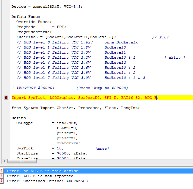

leider wieder ich: Wie kommt es zu dieser Fehlermeldung? Der XMega128A4U hat definitiv einen ADCB. Zwar nur mit 4 Kanälen, aber es gibt ihn.

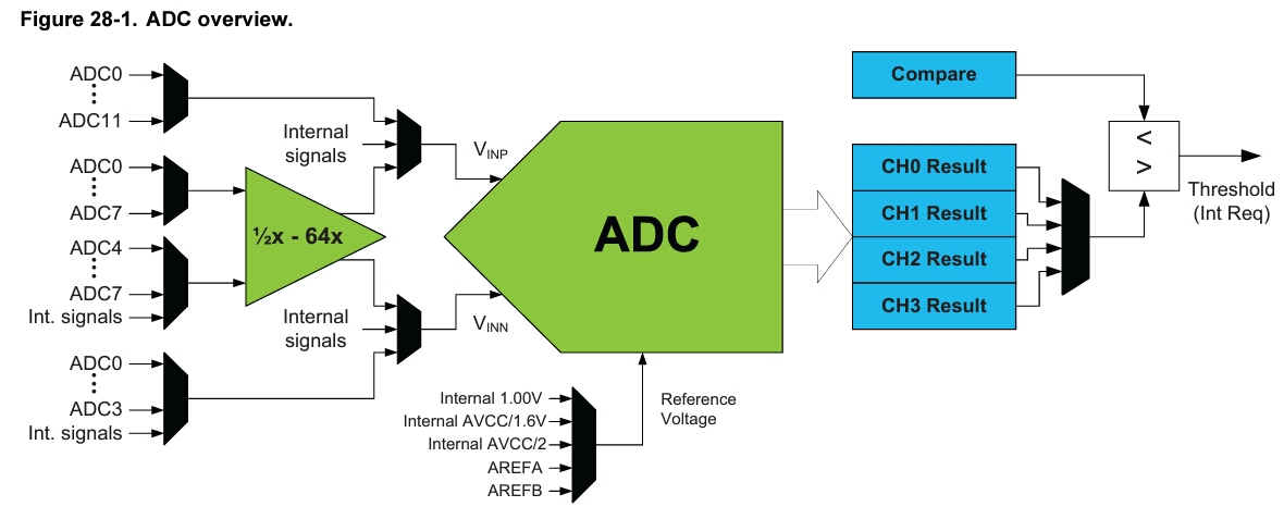

Ich sehe in
Atmel-8387-8-and16-bit-AVR-Microcontroller-XMEGA-A4U_Datasheet.pdf
One twelve-channel, 12-bit, 2msps Analog to Digital Converter

Hallo Bernd,
ja ich auch und Kanal 8-11 (der 9. bis 12.) liegt auf PortB. Ich hab auch schon versucht mit ADCA diese Kanäle im Define anzugeben, aber das geht auch nicht.
Das schlimme daran ist, daß mein Layout und die Platine schon fertig sind.

möglicherweise ist das mit den 12 ADC-kanälen nicht implementiert. Ich würde ersatzweise erst mal den ADC selbst initialisieren und die gewünschten Kanäle selbst abholen.

Ein bisschen hab ich schon gelesen und, wenn ich das richtig deute, hat der A4U tatsächlich doch 2 ADCs und 2x8 Kanäle. Beim 2. sind 4 Kanäle intern verwendet für
- interner Temperatursensor
- DAC-Ausgang (zum Messen)
- AVcc div 10
- 1.1V bandgap voltage
Laut Datenblatt kann man auch 2 Messungen (je einer Kanal A und B) gleichzeitig durchführen.

ich hatte beim XMEGA 384 auch mit dem ADC und dem AVRco Treiber Probleme.
Wenn Du willst probier mal anhand meines Codes den ADC ohne Treiber zu nutzen.
vars

Du musst es halt für Deine Anwendung / CPU anpassen.
