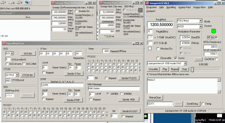

Simulationsgenerator
Filename: SimGen1CH.GIF
Filesize: 166.04 KB
Title: Simulationsgenerator
Information: Source aus diesem Projekt
Download counter: 228
