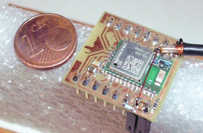

[Edit]Ich experimentiere grad mit einem neuen GPS-Empfänger und bin begeistert. GPS, Glonass, Galileo und BeiDou in einem Cent-großen Modul. Ich hatte als bisher bestes 31 Sat in view und 22 Sat in use. Die Position ist dabei wie festgenagelt und selbst bei mehreren Stunden logging wandert das nur um max. 10...15m. Und das Beste: Das Modul gibts für <6€. Einen Haken gibts aber doch noch: Mit der OnBoard-Antenne (rechts neben dem "2.1"; aktivierbar durch eine Brücke) habe ich es nicht geschafft einen Fix zu bekommen. Mit externer Antenne top!
