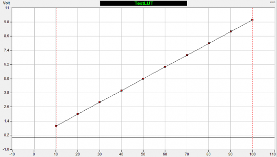

Ich hab jetzt mal eine einfache Kurve, Gerade, exportiert um hinter das Dateiformat zu kommen.
Bild LUT1.png:
auf Adresse
$00 & $01: keine Ahnung (vielleicht Variablentyp und Anzahl Werte? Könnte sein, denn wenn ich als LongWord exportiere steht da $020A)
$02 - $05: X- und Y-Wert 1
$06 - $09: X- und Y-Wert 2
$26 - $29: X- und Y-Wert 10
$2A: keine Ahnung, aber anscheinend immer $00; evtl. EOF-Kennung?
