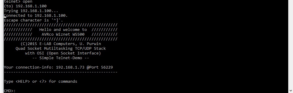

Warum schließt sich telnet nach ein paar min ?
PS..upppsss gesehen

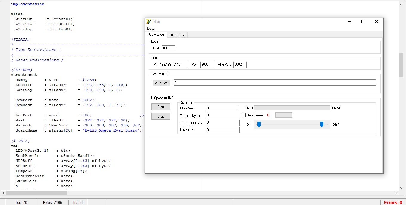

ich habe jetzt das Demo XMEGA_wzUDPsrv.pas eigespielt und mit
cmd ping 192.168.1.110 bekomme ich auch eine Antwort.
Unter avrco UDP-Tools starte ich das tool, bekomme aber nur error.
Muss ich in meinen Router noch einen Port frei schalten ?
Wie muss ich die ports eintragen in avrco UDP-tool ?
