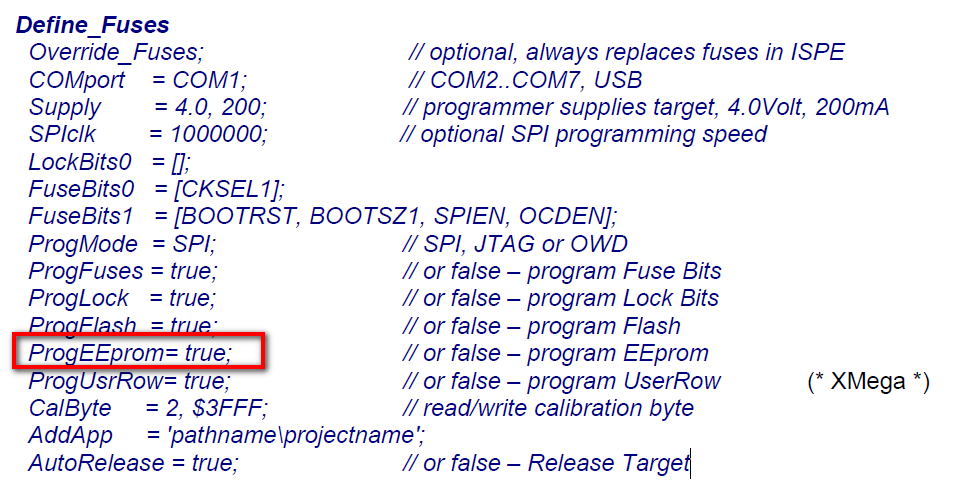

die sauberste Methode die EEprom Programmierung zu steuern ist unten gezeigt.
Gruß, Gunter

und klar:
eine .eep wird nicht mehr gelöscht. Höchstens überschrieben.
Kann doch sein, dass jemand das ProgEE mal aus- und dann wieder einschaltet.
Kann man natürlich auch jedes Mal im Prommer steuern.
Aber mit Define_Fuses ist das eine "saubere Sache" weil diese Infos wesentlich und dann auch in der Source dokumentiert sind.
