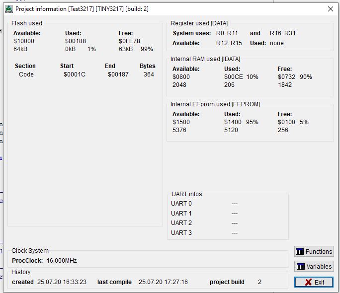

Mit all diesen Korrekturen kann ich eine kleines Programm, generiert mit dem AppWizz kompilieren.
Doch offenbar wird für die FlashSize romtostart nicht berücksichtigt.
In der Project Information wird eine FlashSize von 64K angezeigt.

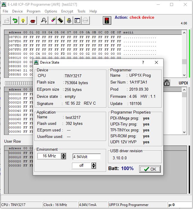

Die Berechnung der FlashSize scheint aber noch nicht zu stimmen.
Der Compiler zeigt in der Info 64K an.
??Kann das sein, dass bei der Berechnung romtotstart nicht berücksichtigt wird ?

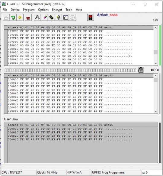

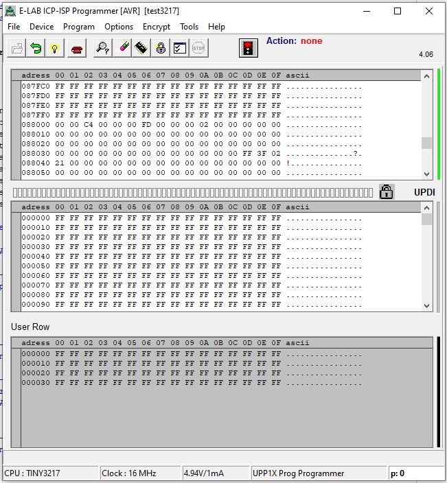

Programmer:
Im Programmer sehe im Flash den Code auf $0000-$7FFF. Das wäre für 32K i.O
Der 'blinde' Bereich $8000-$FFFF ist nun nicht mehr vorhanden.
Kann auch Flash,EEPROM programmieren.

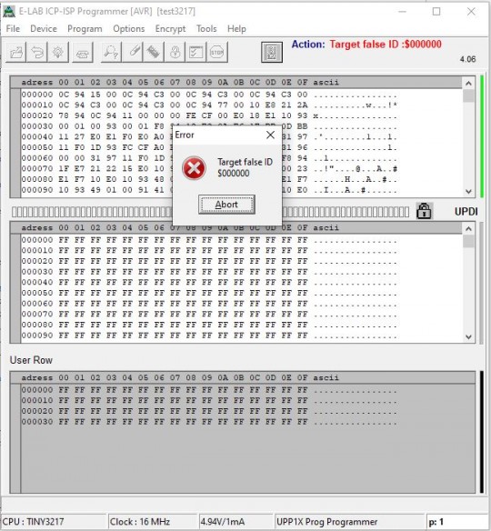

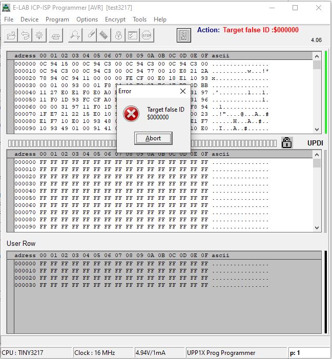

Aber am Schluss kommt immer: Flash Verify error at: $0000
Siehe letzter Beitrag. Irgendwie bleibt der uP nach dem 1. Programmieren auf protected.
Auch mit erase Device....

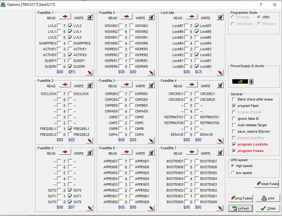

Programmer Options
Wäre es machbar, die einzelnen Fuse-Bytes mit den eigentlichen Namen zu versehen ?
Sehe im *.dsc [lockbitsWR0]. In den Options steht dann 'Lock bits'.

Wenn ich's richtig verstehe braucht es bei den LockBits den Code 0xC5 für ein Unlock.
Alles andere sperrt offenbar den uP.
Kann einen unprogrammierten uP auslesen. Sobald ich ihn mit diesem Code programmiere
ist ein Check...nicht mehr möglich.
Kann wohl meine Chips programmieren, sehe aber absolut keine Reaktion an
