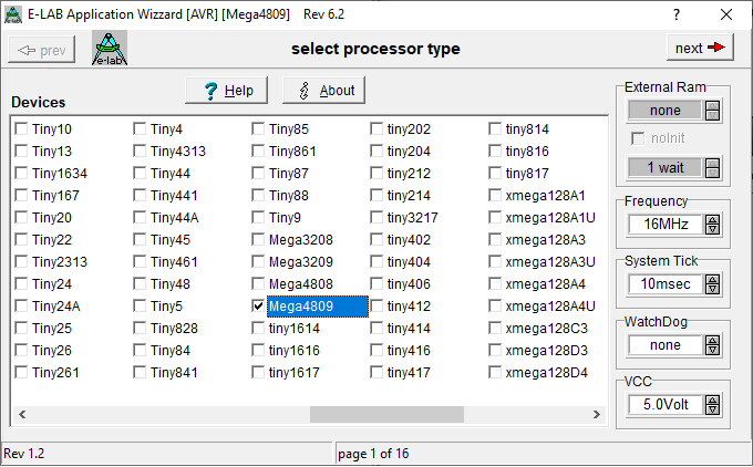

Hallo Toni,
Bei mir ist ein mega4809 zu finden. Siehe Bild

Hi Thomas,
nur interessehalber: Welche Version hast du drauf? Seit dem Update auf 5.10.10 ist mein Wizzard nämlich leer!
Siehe topic.php?t=3899
Re: Neues Bord mit Mega 4809(7,6)
Gepostet: 20.11.2020 - 16:43 Uhr  ·  #4
bei mir ist noch die Version 5.10.08
