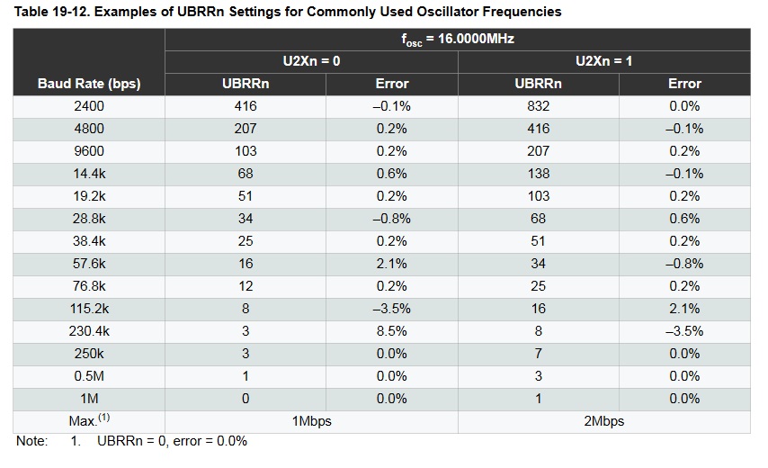

Eine kleineFrage an euch, bei einen AtMega328P mit 16 Mhz Clock
und eine Baudrate von 115200 ? würde das noch gehen ?
weil, ab und zu bekomme ich mist rein.!

It's not great, particularly over distance. We tend to use 11.0592MHz for precisely this reason. The lower speed is not usually an issue for most applications.

Guten Morgen alle.
da muss ich Merlin recht geben. Zu viele Fehler!
Mit 14,7456 Mhz sind 115200 kein Problem, diesen Quarz setze ich mit einem ATMEGA schon seit Jahren ein, auch für 57600 Baud. Im Feld mit extrem langen Leitungen von über 1000m (RS485)

Ja ich denke Merlin hat da auch recht, ich habe hier noch 18,432 Mhz Quarze
liegen, der AtMega 328P kann ja 20 Mhz, sollte also kein Problem sein den
ein zu löten.

Danke für eure Antworten, ich habe da einen 18.432 Mhz eingelötet
und das C Projekt neu Compiliert.
Jetzt läuft es super.
