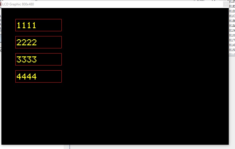

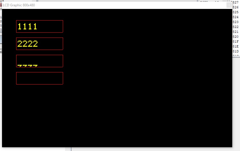

Hallo Zusammen,

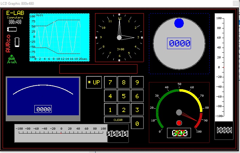

es gibt anscheinend einen Fehler im Grafiktreiber bei FarbTFTs. Ich habe hier 6 ViewPorts definiert und die Ausgabe auf 2-4 ist falsch. 5 ist wieder richtig.
Miparos Demo Xgraph_TFT800x480 funktioniert auch nicht mehr richtig.
Mit der Version 5.09.00 funktioniert noch alles.
Bilder und Code hänge ich gleich an, das geht mit diesem Browser nicht :(
