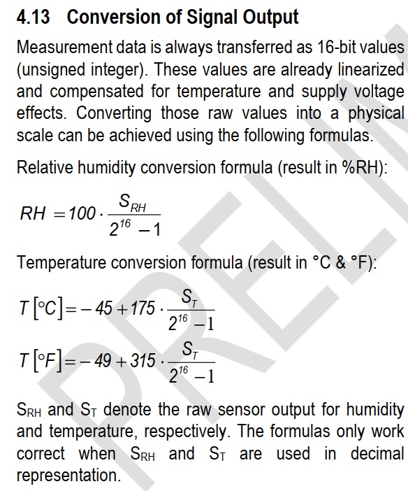

ja ich habe es schon gesehen, meiner sendet mehr Byte als der SHT20.
Nur mit der Berechnung der Werte die ich von Chip bekomme, da komme ich gar nicht klar.

What a strange way to put the formulae! 2**16 - 1 = $FFFF, equivalent to -1 in 16 bits. So I guess 32 bits is required. But I can't help feeling that there is a 16 bit workaround that would be faster. If measurement values (ST) don't go above $7FFF then you could use (deg C)
TC = -45 -175*S[i]T[/i]
and rely on wrap around, I think
