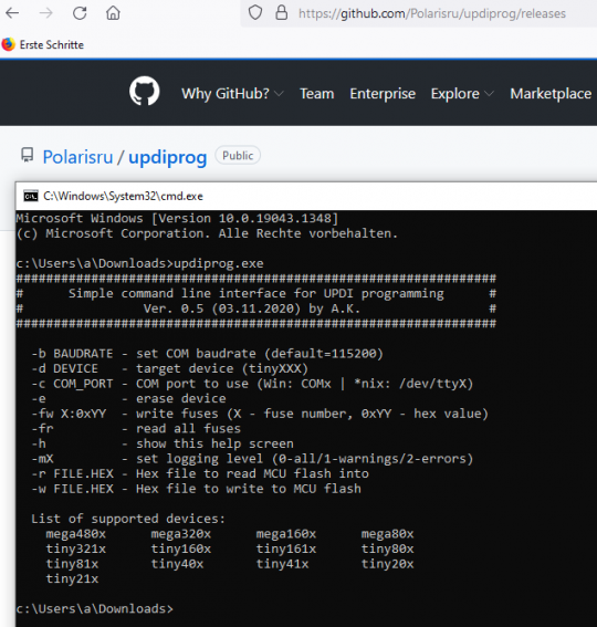

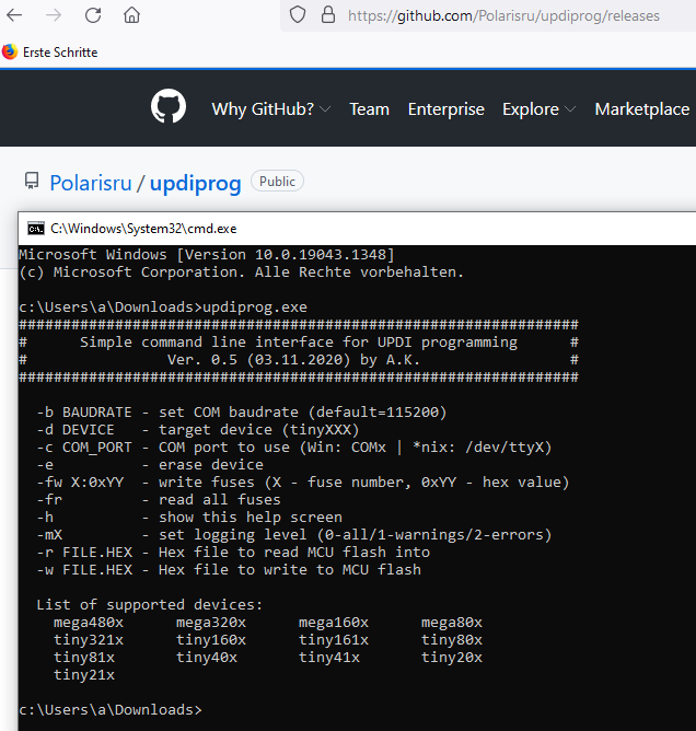

Hallo Toni,
sowas gibts bereits länger, z.b. updiprog (bei github ). das scheint mit einem CH340 für 0,50€ zu funktionieren. Da müßte man vielleicht idealerweise nur noch eine Delphi-Oberfläche dazu programmien.
gruss
p.s.
wie ich gerade sehe, gibts da einige Programmer, z.b. bei
https://github.com/wagiminator/AVR-Programmer
