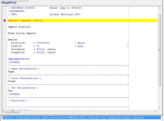

beim compilieren eines Codes mit dem Mega88/Mega88A/Mega88PA/Mega88? wird ein falsch definiertes Register angemeckert. Ich meine es hat was mit der Baud-Rate zu tun. Leider bin ich nicht mehr am PC und kann deshalb nicht genau sagen, was es war.

Ich habe Probleme in einer Reihe von DSC-Dateien gefunden und schreibe gerade ein Dienstprogramm, um sie zu überprüfen. Wenn Sie wieder am PC sind, zippen Sie Ihr Projekt und schicken Sie es mir per PM. Dann kann ich den Fehler selbst sehen und ihn beheben.
Wenn Sie die Korrektur für mich auf Ihrer Hardware testen können, wäre das großartig.

entschuldige, es hat ein bisschen gedauert .....
Fehler kommt bei jedem Mega88-Typ.

For me this compiles. Which compiler version are you using?
Please send me your dsc file(s)'

Compiler Version 5.11.00
Im Anhang die dsc-Dateien.

I will compare, but probably not until after Christmas.
But to me it looks like the error file was simply not deleted when you recompiled - perhaps you had it open?
I will try again with a simple project with a serial port to see if that makes a difference.

ich habe bei diesem Projekt die serielle Schnittstelle niemals benutzt. Wenn ich im dsc-File des Mega88PA den Eintrag ubrr1h in ubrr0h ändere, kann ich compilieren. Was das zur Folge hat weiß ich nicht, aber ich brauche eh keine serielle Schnittstelle :D. Wenn ich das Datenblatt richtig verstanden habe, gibt es ubrr1h überhaupt nicht.

I believe ubrr1h is the high byte of the baud rate register of serial port 2. But there is no serial port 2(!) So that would explain the error and why the correction works. So you are right. I need to check why I don't get the error.
I will supply corrected dsc files in the new year.
