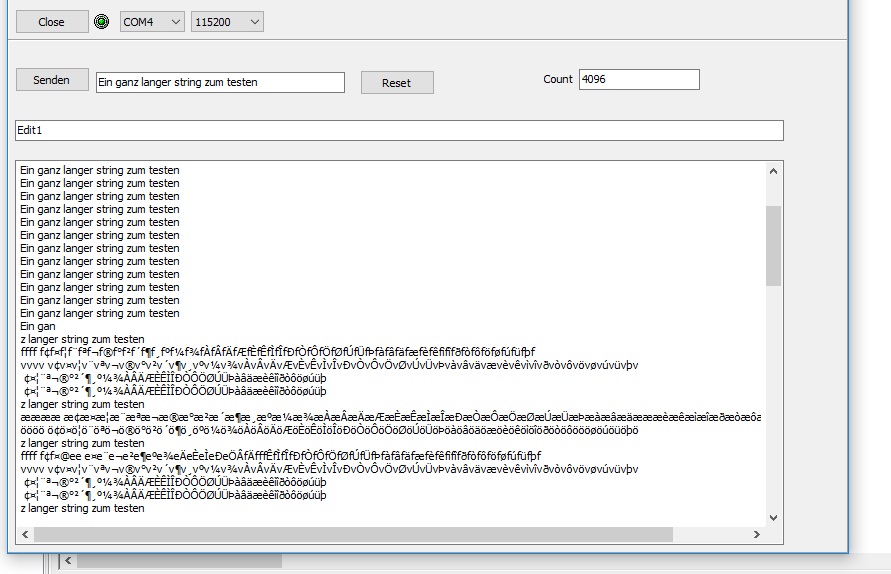

Ich habe ein kleines Tool gebastelt was mir ein String über CDC an meinen (Xmega 50Mhz)
sendet bei 115200Baud. Erst wenn ich eine Antwort vom Xmega bekomme wird der Butten
Senden wieder frei gegeben. Harry ich zeige dir mal mein kleines Test Sending vom XMega
Harry schaue dir mal das Bild an, also ich könnte .....

Hallo Harry, CR&LF sende ich doch schon hin, also kann ich es auch gleich zurück senden.
Ich habe jetzt eine neue Routine für Delphi die haben mein Kumpel und ich mal vor 20
Jahren Programmiert.
Damit schaut es jetzt sehr gut aus, nur das erste Zeichen fehlt.
write(SerOutCDC, SendStr);
Hiermit bekomme ich zwar das erste Zeichen aber dann nach ein paar mal senden sieht es wieder
so aus wie im Bild.
SerOutBlock_P(UsartCDC, @SendStr, word(len));

Hi Frank
It looks to me like you might be sending 'normal' strings from your Delphi program. By default Delphi characters are 2 bytes long each unless they are defined as fixed length ( eg x : string[255];) when they are 1 byte long. AVRCo characters are always one byte long.
Also assuming that if you get 1 character you will get the entire string seems highly suspect to me. For shorts string it may work. But the longer the string is the less likely it is to work, and once it gets out of step you are in real trouble.
