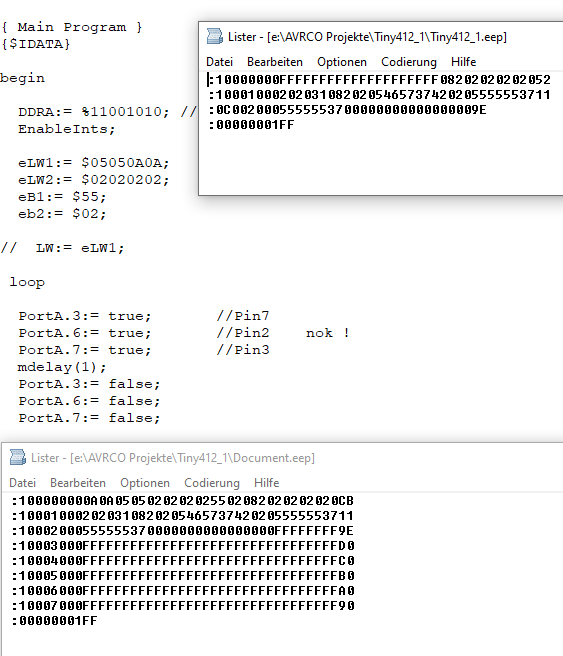

Gepostet: 07.01.2022 - 09:18 Uhr  ·  #8
hi merlin,
I programmed the Eeprom with the ICE. That looks good.
The Eeprom was changed by the main program.
document.eep is the Eeprom that has been read back
ich habe mit dem ICE das Eeprom programmiert. Das sieht gut aus.
Das Eeprom wurde durch das Mainprogram geändert.
document.eep ist der zurückgelesene Eeprominhalt
