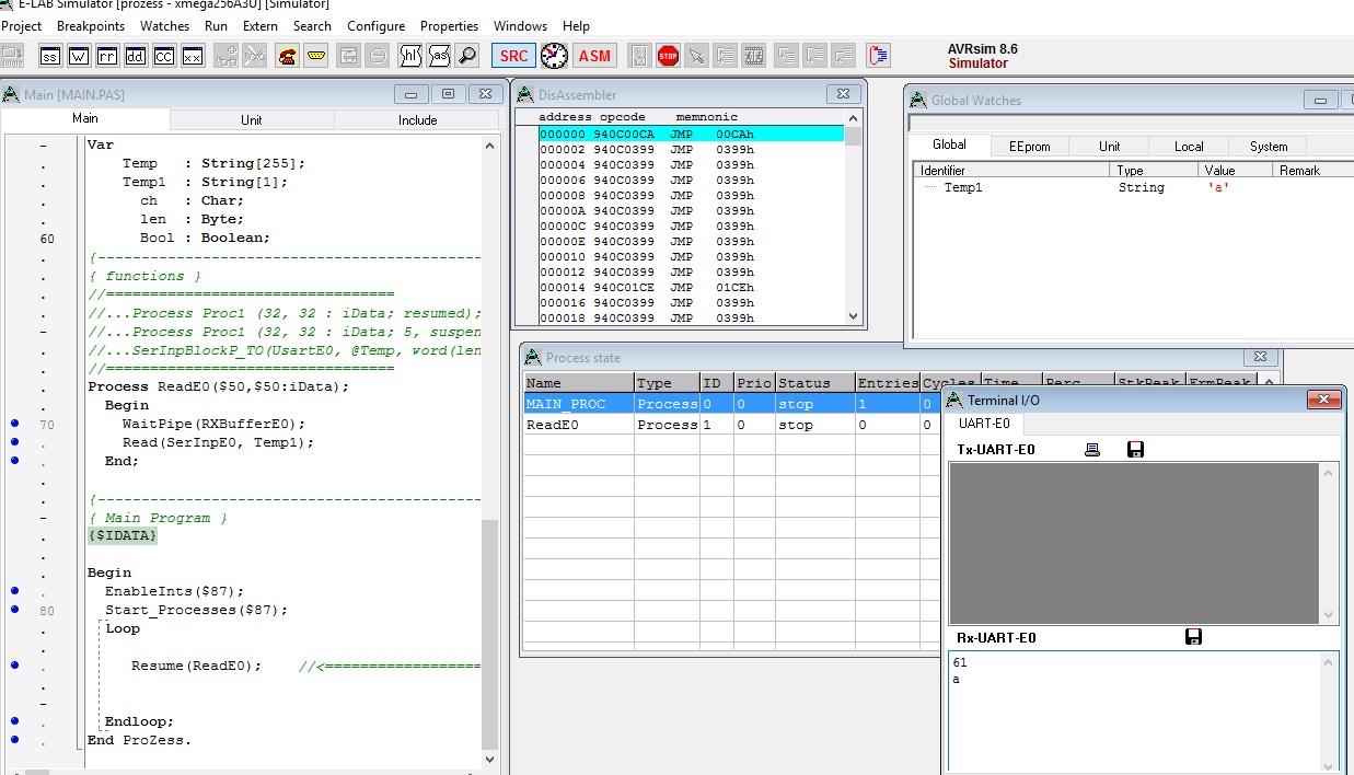

Hallo und guten Abend,
ich muss gestehen das ich noch nie mit Process und Task gearbeitet habe,
nun Arbeite ich mich langsam ein, Harry hat mir schon viel geholfen (Danke)
Nun ist es so das ich gerne im Simulator sehen möchte ob das auch hin haut.
Wenn ich eine Taste in Terminal I/O drücke sehe ich das Temp1 diesen Char
in Global Watches anzeigt, das passiert aber nur wenn ich in meiner loop endloop
den Process neu starte,
Resume(ReadE0);
Wenn ich Resume(ReadE0); raus nehme sehe ich nichts mehr im Simulator.
Kann es sein das ich durch Resume(ReadE0); den Simulator aktualisieren tue ?
Gibts da einen schalter den ich setzen muss ?

ich denke das der Simulator das nicht anzeigen kann denn mit dem Code
sehe ich jetzt im Simulator meine Daten.

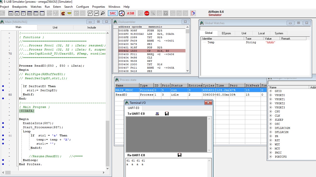

im Simulator "wird die Zeit angehalten". Du kannst ja dann jeden Schritt
mit F7 (?) einzeln ausführen. So müsstest du ewig tippen, bis der Prozess
wieder drankommt

das geht auch im SIM
Breakpoint auf den Prozess setzen

Hallo Rolf, das habe ich alles versucht im Simulator, vllt liegt es an meiner
Version von avrco, 5.09.00
Auch mit Breakpoint im Process, aber ich habe es nicht hin bekommen.
WaitPipe(RXBufferE0); und Read(SerInpE0,str1,1); musste ich ausklammern
und mit SerStatE0 konnte ich ein Breakpoint setzen.
Ich weiß auch nicht woran das liegt
Process ReadE0($50 , $50 : iData);
Begin
// WaitPipe(RXBufferE0);                        // wait buffer
// Read(SerInpE0,str1,1);
  if SerStatE0 then
    str1:= SerInpE0;
  end
