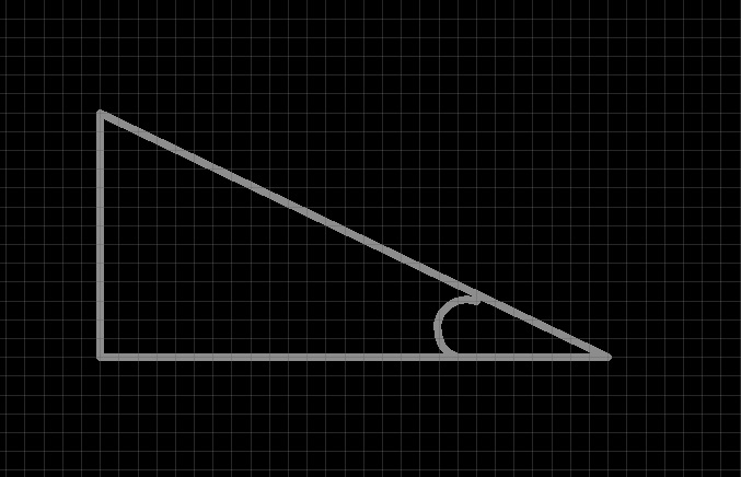

Guten morgen, ich brauche den Winkel, möchte aber nicht mit Fix64 arbeiten.
In Avrco gibt es nur sin, sinD.
ich brauche aber den arcsin mit Fix64ArcSind geht es, nur wie mache ich es unter float.
  GK, a_winkel_f : Float;
  x_fix, y_fix      : Fix64
  x_fix:= FloatToFix64( GK );
  z_fix:= Fix64ArcSind( x_fix );
  a_winkel_f:= Fix64ToFloat( z_fix );

Hello Merlin, I will think about your idea. I solved my problem.
Hallo Merlin, deine Idee werde ich mir durch den Kopf gehen lassen.
Mein Problem habe ich gelöst.
https://rechneronline.de/pi/rechtwinkliges-dreieck.php
//GK / AK
GK:= 17.56;
AK:= 12.47;
erg:= GK / AK;
a_winkel_f:= arctan(erg);
a_winkel_f:= RadToDeg(a_winkel_f);
