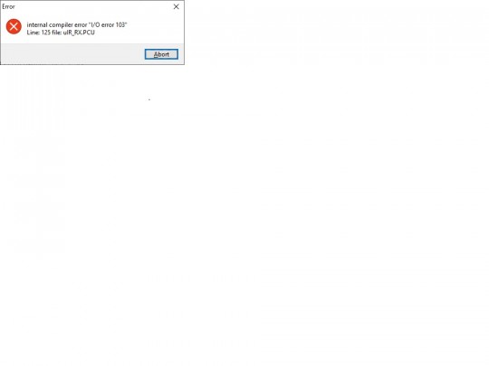

Lieber Merlin, lieber Miparo,
die sehr nützliche und hilfreiche Unit "uIR_Rx.PCU" von Miparo lässt sich auf den aktuellen Compiler nicht ein.
Die Fehlermeldung füge ich dem Anhang bei.
Da ich bis jetzt nur mit dem letzten von Rolf erstellten Compiler gearbeitet habe, kann ich nicht sagen, seit wann dieses Problem mit dem "neuen" Compiler auftritt.
Eventuell gibst Du, Mioaro, den Sourcecode ja frei.

HI UPI,
der Source nützt hier nix, da wesendliche Teile im AVRco sind.
procedure IR_Start;
{$IFDEF IR_RXLED}
  _SetIR_RXLed(false);   // Zeile 125
{$ENDIF}
define
  OSCtype         = int2MHz,
   IR_RXLED        = PortR.1, Negative;   // or Positive;        <<<<  da ist was faul im AVRco
_SetIR_RXLed wird im AVRco gebaut.
Temporär in deinen Defines das mal ausklammern.
Da wird Merlin das IR_RXLED = PortR.1, Negative; im AVRco nicht korrekt behandeln wenn
es im alten AVRco funktioniert hat. ?

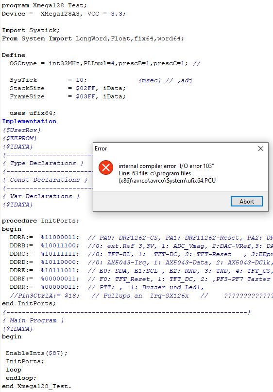

'die sehr nützliche und hilfreiche Unit "uIR_Rx.PCU" von Miparo lässt sich auf den aktuellen Compiler nicht ein.'
Das betrifft auch die ufix64.PCU. Da kommt auch eine Fehlermeldung. Error:Identifier expected
'the very useful and helpful unit "uIR_Rx.PCU" from Miparo does not work with the current compiler.'
This also affects the ufix64.PCU. There is also an error message. Error:Identifier expected

it is enough to insert 'uses ufix64'.
But the problem is not urgent for me at the moment
Es reicht aus 'uses ufix64' einzufügen.
Das Problem eilt aber momentan nicht für mich.

Hi golf.
Error 103 means that a file cannot be opened. This is usually means that the file is blocked. Please check if the PCU file is blocked and unblock it.

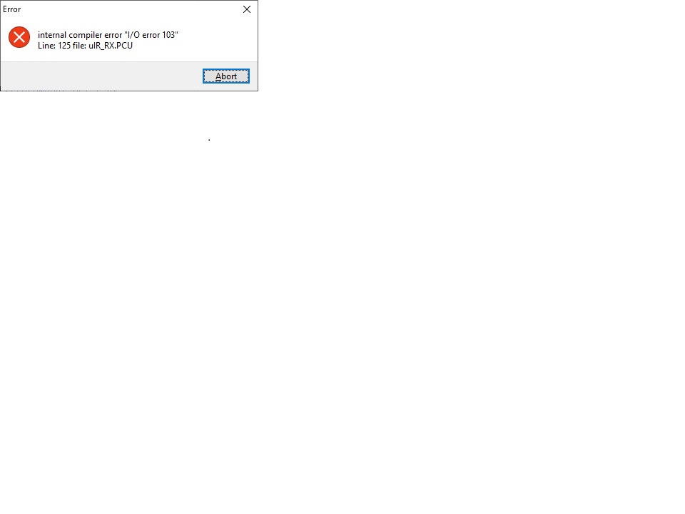

Is it possible to publish a descriptive list of compiler internal error codes?

Hi Merlin,
with an earlier version (avrco.exe) from January there is no such error message.
mit einer früheren Version (avrco.exe) vom Januar gibts es keine solche Fehlermeldung
