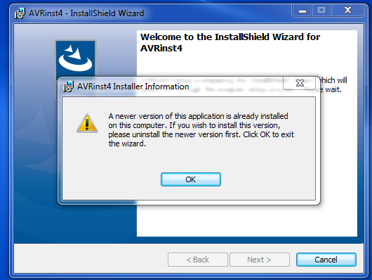

nachdem ich mit meiner 5.10.10 wieder den Schrittmotorfehler hab, wollte ich auch 5.11.09 updaten, aber diese Meldung bringt mich durcheinander (siehe Bild).
Habe darauf hin:
- 5.10.10 nochmal installiert --> gleicher Fehler
- 5.10.00 installiert --> gleicher Fehler
- deinstalliert --> gleicher Fehler
Und nun???

If you uninstall you will need to reimport your projects. That is just the way it is. If you don't uninstall and try to install you will get this message
The message you are seeing is generated the Microsoft msi install engine.
All of that said it looks like you are trying to reinstall 5.11.00 (AVRInst4) rather than 5.11.09 (AVRUpdate).
It is therefore likely that your basic install is still there.

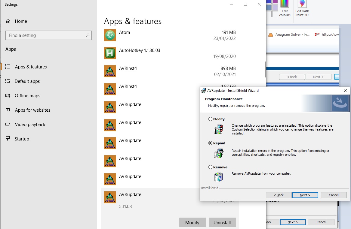

The following is worth a try.
Go to Apps and features in settings, click on the latest AVRUpdate and click on it and then click on "modify" and on the next screen select "repair".

Folgendes ist einen Versuch wert.
Gehen Sie in den Einstellungen zu Apps und Funktionen, klicken Sie auf das neueste AVRUpdate und dann auf "Ändern" und wählen Sie auf dem nächsten Bildschirm "Reparieren".

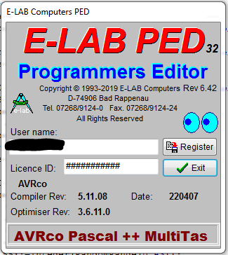

ich hatte 5.10.10 und wollte auf 5.11.xx in folgender Reihenfolge:
- Update auf 5.11.00 (habe ich von früher gespeichert): OK
- WebUpdate auf 5.11.09: Fehler
- Installation von 5.10.10: OK .... und Installation von 5.11.09: Fehler
- AVRCo deinstalliert
- Installation von 5.11.00: OK
- Update 5.11.08: OK
- Update 5.11.09: Fehler
Ich mußte meine Projekte nicht importieren, war alles noch da.

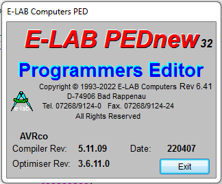

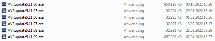

Lade grad 5.11.09 nochmal runter und es ist nur noch 32MByte groß, also ist die vermeindliche 5.11.09 von vorhin die 5.11.00. Diese ist aber größer als die, die ich habe.
OK 5.11.09 :)
