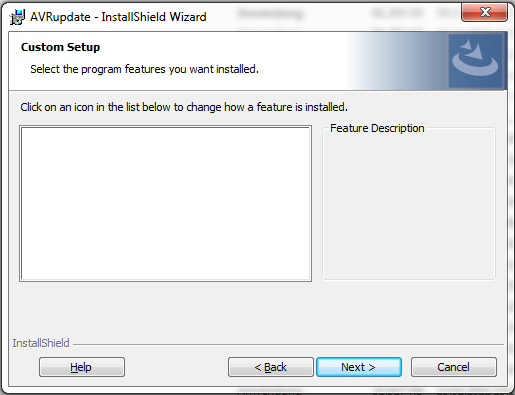

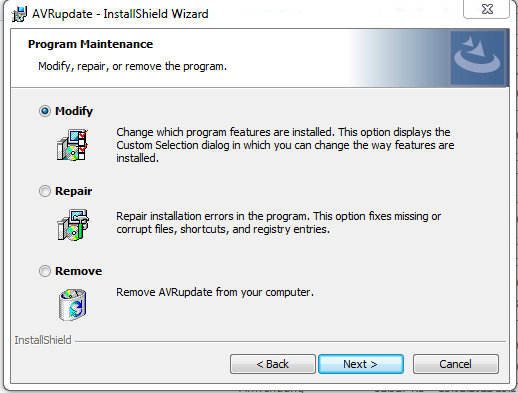

alter PED, neuer PED, manueller Donwload & Installation --> immer noch 5.11.09
Muß das so sein (siehe Bilder)? Modify? Und im Bild _02 steht nichts drin.
