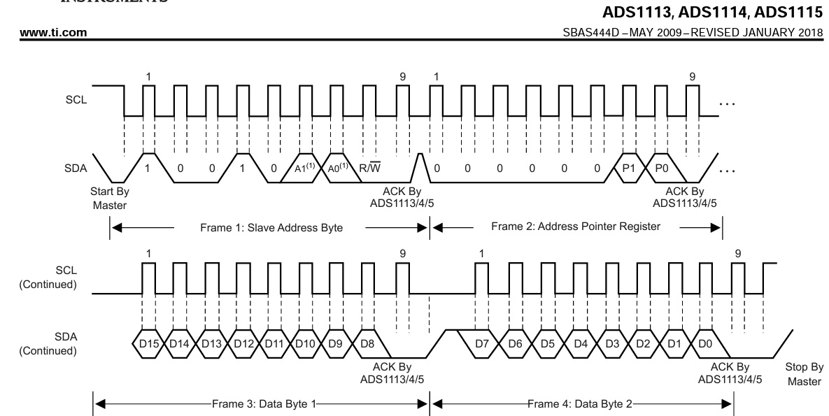

hat schon jemand einen Treiber für den ADS 1115 geschrieben?
Ich komme nicht klar - viele Variationen mit dem TWI ausprobiert, ich bekomme
einfach die Werte nicht ins Config Register! dadurch auch keine vernüftigen Werte
// 15-14-13-12 - 11-10-09-08 - 07-06-05-04 - 03-02-01-00 Conversion Reg
// 1 1 0 0 0 0 1 1 0 0 0 0 0 0 1 1 AIN 1 - 4,096(Ref) - single - 8SPS ...
procedure ADC_1115; // ADs-1115 Test +-15 bit 4 Inputs
if TWIstat(ADC_) = true then // ADC TWI ok
writeln(Serout,'ADS-1115 Adr $48 ok!');
TWIout(ADC_,0,1); // Conifg Reg.(adr 1) ?????
TWIout(ADC_,0,$C3);TWIout(ADC_,1,$03); // HB+LB single AIN 1 - 4,095V Ref - 8SPS -dis Comp
// TWIout(ADC_,1,$C3);TWIout(ADC_,2,$85);
TWIinp(ADC_,ADC_H);TWIinp(ADC_,ADC_L); // 133 133 ????
Writeln(serout,'ADC_01 HB+LB : '+bytetostr(ADC_H)+bytetostr(ADC_L)); // rea dHB+LB ?? 133133
TWIout(ADC_,0);mdelay(100); // Start Conversion Reg.
//TWIout(ADC_,1);
TWIinp(ADC_,ADC_H);TWIinp(ADC_,ADC_L); // HB + LB ?? 133133
Writeln(serout,'ADC 01 HB+LB: '+bytetostr(ADC_H)+bytetostr(ADC_L));
else
writeln(Serout,'ADS 1115 F!');

Nein hab ich nicht, aber laut DB wird die Config in einem Rutsch geschrieben.
