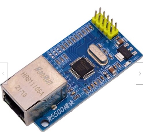

Hallo allerseits, kann man so ein Modul per Hand testen ?
Lief 1,5 Jahre top, aber auf einmal bekomme ich per LAN
keine Verbindung zu meinen XMega.

kontrolliere mal den LDO ob dieser Funktioniert und ob und ob die Richtige Spannung am Wiznet anliegt (Daten W5500 von Wiznet). Weiterhin mit dem OZI mal die Datenverbindung zum XMEGA kontrollieren. Evtl. stimmt da was mit der Schnittstelle vom XMEGA nicht (Software oder Hardware). Ich nutze WIZNET-Module schon seit vielen Jahren. Bis jetzt war es immer ein Problem auf meiner Seite (Software / XMEGA)

Guten Morgen Thorsten, ich habe alles überprüft, 3,3 Volt und 5 Volt liegen gut an.
Alle Leitungen getestet, selbst bei meiner alten Platine wo es immer ging gehts
nicht mehr. LED ist on.
Na ja wollte nur mal Fragen ob man sowas testen kann, aber ich denke da ist es
billiger ein neues Teil zu bestellen 9,98 Euro :-)

hast Du das Protokoll zwischen W5500 und dem XMEGA getestet? (OZI oder Analyser)
Wenn Du das neue hast und der Fehler trotzdem auftritt checke mal das SPI Protokoll

Hallo, heute ist ein neues Modul gekommen, das ging sofort.
Tja warum das alte platt ist weiß ich auch nicht.
