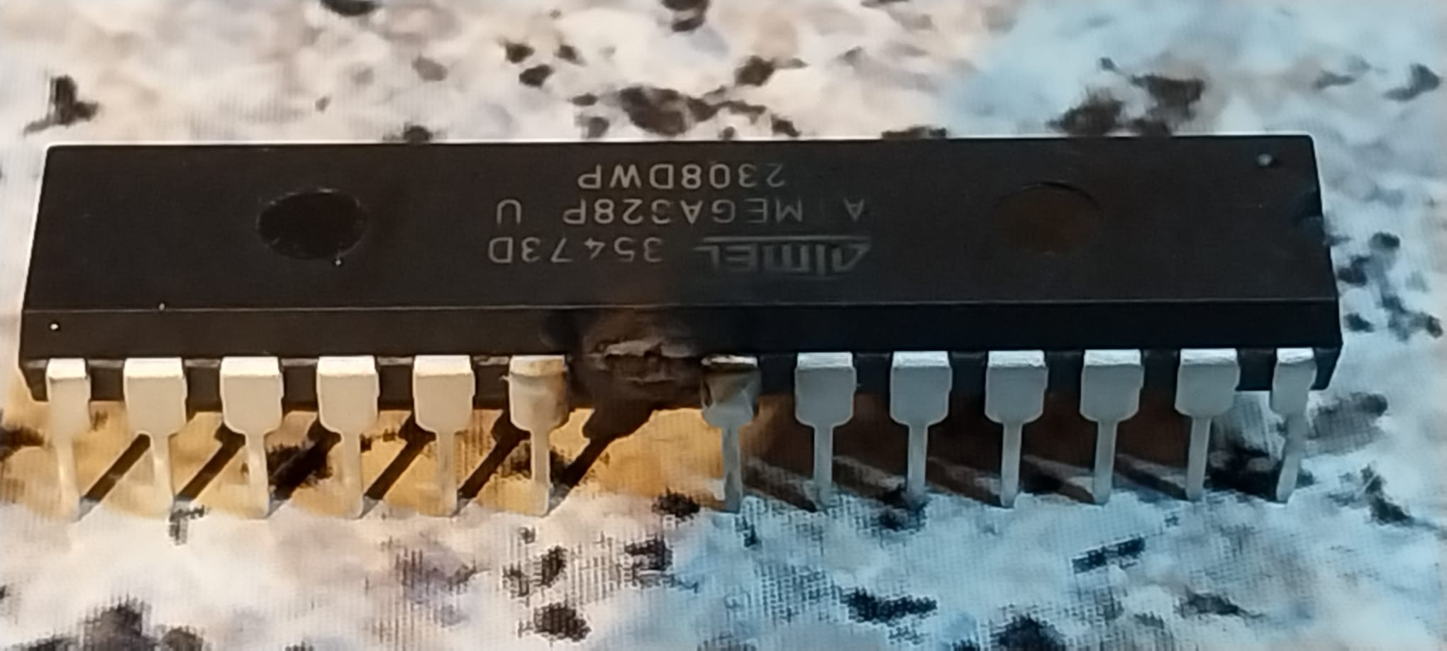

Immer erst die Spannung an einen zb. LM2576 messen ob da auch wirklich
von 24Volt zu 5 Volt rauskommen. 100mal hingehauen, und einmal nicht.
Volle 24 Volt auf das arme Atmel IC 328p
