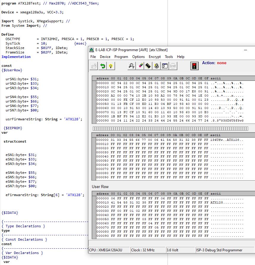

Ich habe ein Problem mit dem UserRow im aktuellen Compiler. Strings werden korrekt geschrieben. Bytes sehe ich nicht korrekt im Programmer.
Siehe JPG.
I have a problem with the UserRow in the current compiler. Strings are written correctly. I don't see bytes correctly in the programmer.
See JPG.

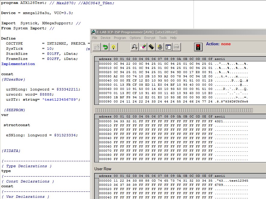

ich will da nichts anzeigen. Ich will nur aus dem Userrow Bytes zurücklesen, In dem Jpg müßte bei Userrow das gleiche zu lesen sein wie bei dem EEprombereich. Also $31 $33 $34 $55 ... usw.
Dafür stehen aber teils zufällige Bytes drin statt $FF.
Der String ist aber korrekt im Userrow-Bereich erkennbar. Wobei die Stringlänge an Adr $00 steht, der Stringinhalt aber ab Adr $10. Die Bytes (urSN1,urSN2,...) sind nicht erkennbar.
Oder habe ich irgendeinen Denkfehler.

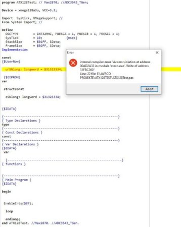

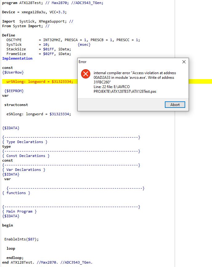

wenn ich ein Longword in dem Userrow ablegen will, dann gibts eine Fehlermeldung
If I want to store a longword in the user row, I get an error message

Ich habe den Userrow schon oft genutzt und mit dem alten Compiler ging das, so wie in der Dokumentation beschrieben.
Als ich ein größeres Programm jetzt neu compiliert habe, hat es nicht mehr funktioniert.
Jpg mit altem Compiler compiliert, ohne Probleme. Die Daten sind im Userrow der Programmers gut erkennbar.
