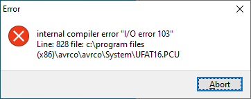

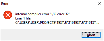

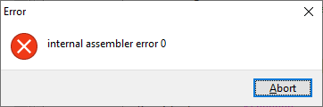

habe die Demo FAT16TST probiert, Compile funktioniert ohne Fehler. Dann folgende Zeilen
Import SysTick, FAT16;
From System Import ;
geändert in:
Import SysTick, FAT16_32;
From System Import longword;
Buildproject (CTRL-F9)
Fehler1 erscheint -- "Abort"
Fehler2 erscheint -- "OK" bringt nichts, Fenster bleibt, Fenster schließen
Fehler3 erscheint -- "Abort"
Fehler4 erscheint -- "Abort" (warum nimmt der UFAT16.PCU, nicht UFAT16_32.PCU?)

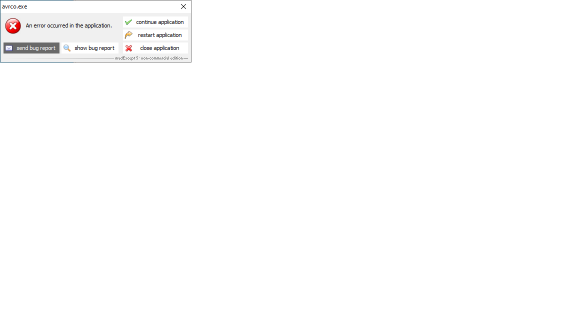

Fehler5 erscheint -- "close application"

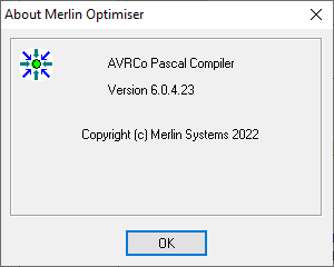

AVRco Compiler Rev. 6.00.04.

Problem gelöst - uses FAT16 auf uses FAT16_32 hat gefehlt
Gepostet: 29.02.2024 - 11:51 Uhr  ·  #2
Habe ich übersehen - die Zeile
uses FAT16
muss auf
uses FAT16_32
geändert werden. Jetzt funktioniert alles.
