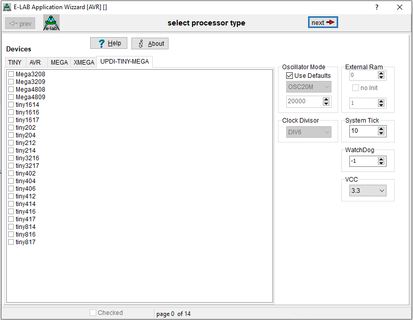

Hallo Mathias,
anbei ein Bildschirmdruck vom Wizzard (aktuelle Version 6.00.05). Ich denke dann sollten die auch unterstützwerden.
Gruß wilbo

Danke Wilbo.
Hat jemand inzwischen praktische Erfahrung und kann etwas dazu sagen.
Welche Typen gehen, welche nicht, welche Einschränkungen ...
