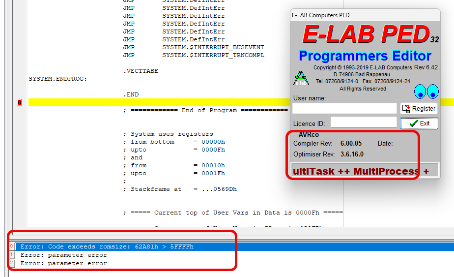

ich habe bei meinem neuen PC mal die 6er Version mit dem Update installiert.
Leider kann ich meine Projekte nicht übersetzen, mit der 5.10.09 funktioniert es einwandfrei.
Es wird auch weiterhin im About Dialog das V6.00.05 angezeigt.
Hello Merlin,
I have installed the 6 version with the update on my new PC.
Unfortunately I can't translate my projects, with 5.10.09 it works perfectly.
V6.00.05 is still displayed in the About dialogue.

nach der Installation von 5.10.09 funktioniert wieder alles. Ich würde aber gerne auf die aktuelle Version updaten.
Hello Merlin,
after installing 5.10.09 everything works again. However, I would like to update to the latest version.

Hi Thorsten.
I will contact you via pm to get a few more details.

Hi Thorsten.
Here is a utility to update the version number in the editor.
It is pretty basic but should be self explanatory.
I await your project.
Hier ist ein Dienstprogramm zum Aktualisieren der Versionsnummer im Editor.
Es ist recht einfach, sollte aber selbsterklärend sein.
Ich freue mich auf Ihr Projekt.
