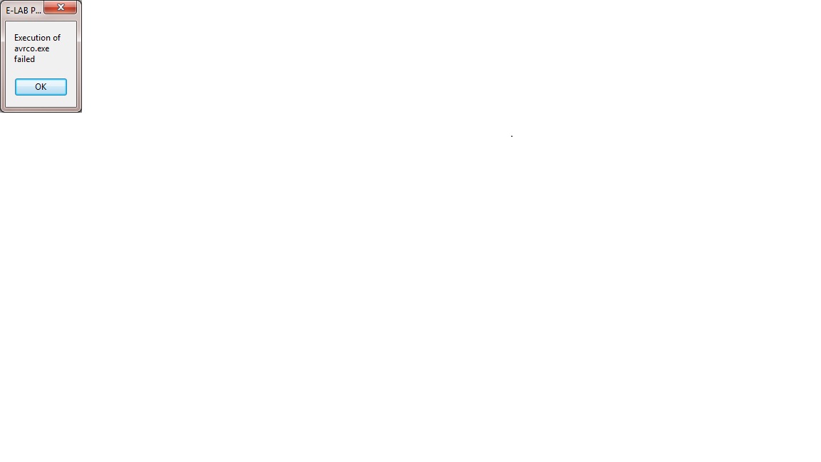

Leider kommt der Fehler bei jedem NEUSTART, der Tip von Dir mit dem Kompatibilitätsmodus hat leider nichts gebracht. (Anbei die Meldung). Wenn ich das Programm einzeln starte läuft es ohne Probleme, der DIALOG kommt und alles ist gut, aber wenn der AVRco PED das ganze startet kommt die Fehlermeldung. Installiere ich den AVRco neu, läuft wieder alles bis zum neustart (NERV)

Fehler
Filename: FehlerAVRco_.jpg
Filesize: 19.86 KB
Title: Fehler
Information: Fehler AVRco.EXE

1. diese Meldung kommt niemals vom PED oder AVRco. Die haben garkeine Chance was zu melden, da der EXE Start von WIN ja verhindert wird.

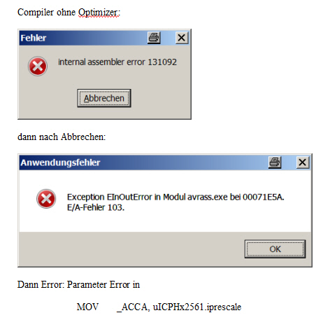

ich hänge mich mal an diesen Thread an.. Habe heute morgen auf meinem Windows 7 Ultimate 64 Bit das Update des AVRco von 4.99.33 auf 4.99.38 gemacht. Prompt ließ sich mein Projekt nicht mehr compilieren, auch der Optimizer stürzte ab. Ein kleines Test-Projekt lief aber sauber durch. Zurück auf Version 4.99.33 lief wieder alles durch..
Im Anhang sind die Fehler als Screen-Shot gelistet.
Das Problem liegt in einer Unit, genauer in einer Variablen-Definition:
unit uICPHx2561;
{ $NOSHADOW}
interface
{ $IDATA}
Var
// -->  Wenn iPreScale HIER definiert wird, läuft der Compiler durch!
   iPreScale : Byte;
implementation
Var
// -->  Wenn iPreScale HIER definiert wird, läuft der Compiler NICHT durch! Fehler siehe Anhang..
   {iPreScale  : Byte;  }
Interrupt Timer1CompA;
// --> HIER treten die Fehler auf, wenn iPreScale im Implementation-Teil definiert wurde
      TCCR1B := (TCCR1B AND NOT $07) OR iprescale;
Ich hoffe, daß so das Problem nachvollziehbar ist..

PS: Die Takt-Einstellung des I2C Bus klappt jetzt gut! - Danke
